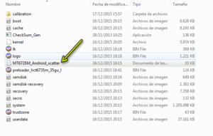

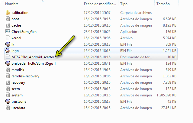

No tengo tu modelo pero no vayas tan rápido, descomprime las dos Rom Stock que has bajado y dime cual de las dos tiene el nombre que te voy a poner.
MT6735M_Android_scatter este archivo es de mi Rom Stock de mi Leagoo Elite5, si una de las dos te sale con el nombre MTXXX_Android:Scatter quiere decir que se puede flashear con el programa Flashtool.

@enyoenyo te pongo una captura de mi Rom.

Tanto en las dos primeras rom, 3035-Power2-20170614-Ulefone-JF5_-V17.zip,
como en la GQ3035JF5_Ulefone_V19_20170811.tar.gz, el fichero que me comnentas el que aparece es el MT6750_Android_scatter.txt
