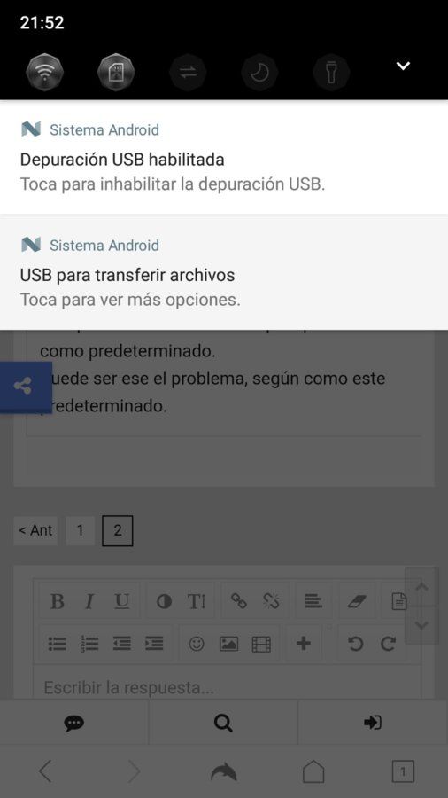

Vale, has instalado los drivers o por ahora no lo has echo?
Pon el USB con el móvil encendido, baja la cortina y dime entrando a USB para transferir archivos que opción te da como predeterminado, lo tendrás activado vale.

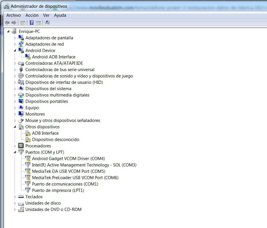

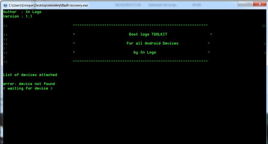

Hola de nuevo @KENSEI , ya lo tengo todo preparado, pero a la hora de ejecutar el archivo de instalacion de Twrp, me dice que no encuentra el dispositivo.
Esto tiene que ser problema de los controladores, pero llevo toda la tarde dandole vueltas a esto y nada. Estoy utilizando windows 7.

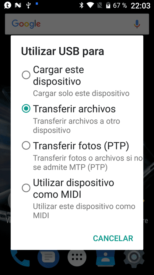

@enyoenyo Pon el USB con el móvil encendido, baja la cortina y dime entrando a USB para transferir archivos que opción te da como predeterminado.
Puede ser ese el problema, según como este predeterminado.
Usn para trasferir archivos.
y otro mensaje con depuracion usb habilitada
Ahora los Android 7 vienen como predeterminados el USB para trasferir archivos, así que si apagas el móvil no te lo reconoce como PTP que es para trasferir mediante MTP multimedia.
Supongo que los drivers los has instalado correctamente, los reconoce y puedes ver almacenamiento interno como MicroSD si la tienes puesta.
Has probado tanto con él primer enlace como con el segundo, y no hay forma de instalar el Recovery?
una pregunta tonta, el proceso de la instalacion del twrp hay que hacerlo con el movil encendido o apagado??

Vamos por partes por que he visto las imágenes que has puesto, la primera; Entra donde pone USB para transferir archivos y dime si te sale algo así como lo que te voy a mandar.
Luego en la segunda imagen tienes muchos triángulos amarillos, eso significa que no están bien instalados los drivers.
