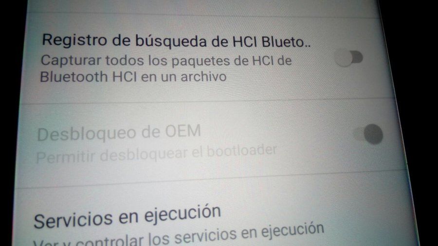

Muchas gracias @KENSEI , he encontrado un tutorial que me ha ayudado en un hilo del amigo @GAYAFON , y me ha servido, ya los he podido restaurar.
lo unico que ahora, en el menu desarrollo, en la opcion de desbloqueo oem , que antes podia cambiar on/off, era seleccionable, ahora está la opcion fija, en la posicion on.

Menos mal que te bajaste la Rom Stock, pero no se debe hacer Formal All + Download a no ser en un caso extremo, vamos que el móvil se haya flasheado con Rom distinta, o casi el móvil esté medio muerto.
Con el tiempo puedes probar lo que te he puesto, flashear pero con Firmware Upgrade.
Me alego mucho que ya lo tengas operativo.
