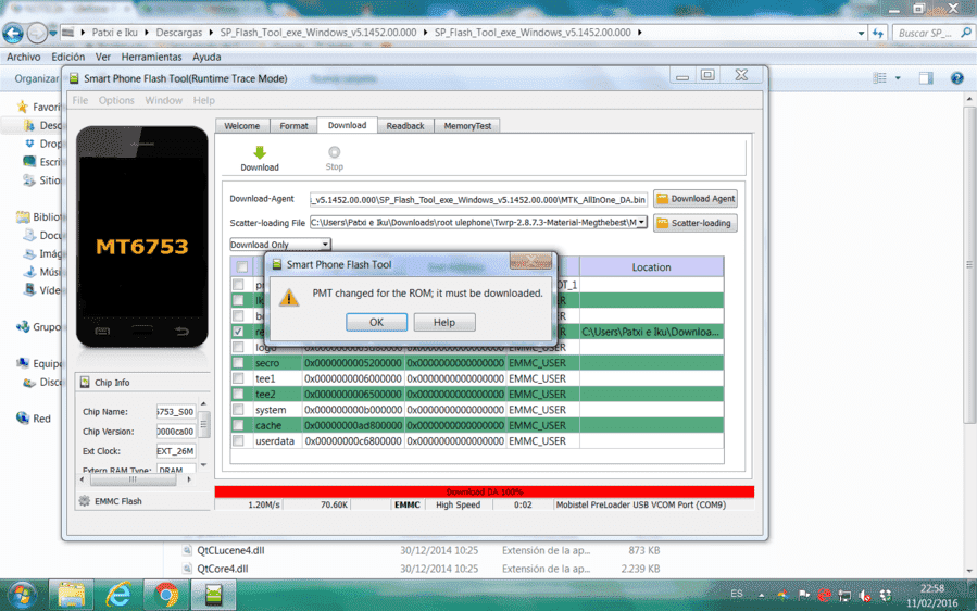

Bueno pues después de seguir el tutorial, me encuentro con un aviso que dice: "PMT changed for the rom. It must be downloaded" La barra de progreso está en color rojo. Puede ser que el FT no sea el correcto? La duda me asalta.
Parece que el scatter no se correspondiera con la Rom,cuidado con los TWRP de megthebets,sabe hacerlos pero no los prueba siempre.
Que scatter estas usando?
Tienes que hacerlo con el de tu Rom.

Estaba revisando y veo que en el zip vienen varios scatter para diferentes recovery.
Asegúrate de usar los que correspondan, por ejemplo:
Scatter: MT6753_Android_scatter - TWRPClassic.txt
Recovery: TWRPPowerClassic.img
Ok. Ya tengo root. Gracias por tu paciencia y tu ayuda. Sólo no lo hubiera conseguido en días. Voy a trastear con él cacharro. Un fuerte abrazo. Nos vemos por aquí.:aplause::blush::smile::up:
