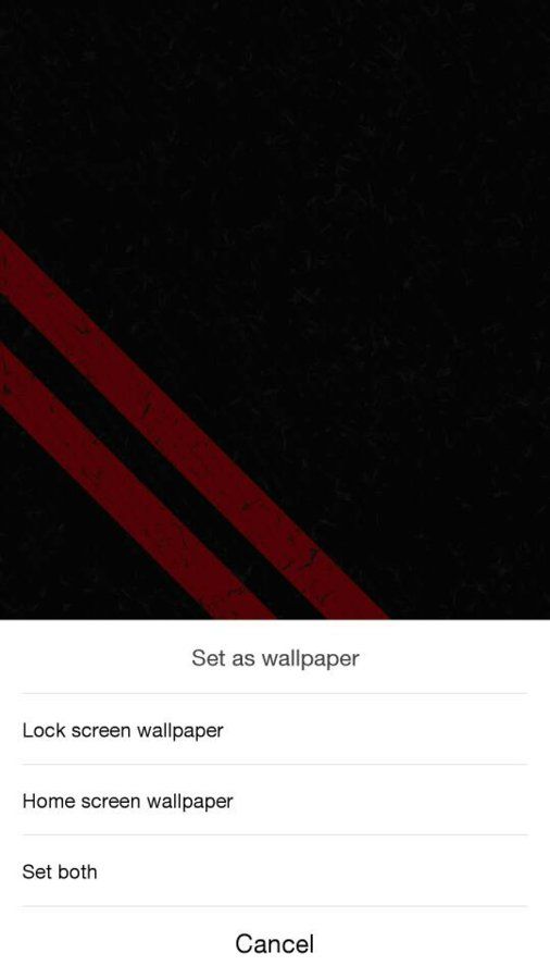

Detallito en ingles
Enviado desde mi Letv X500 mediante Tapatalk
