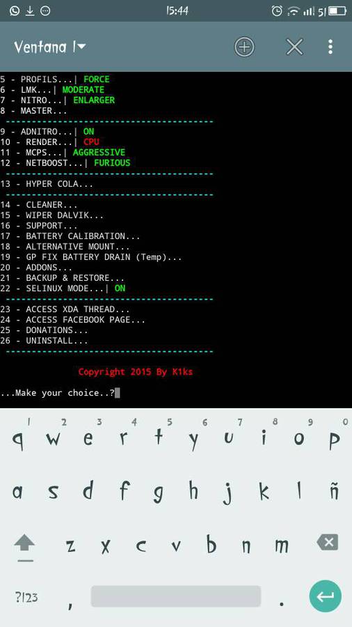

Gaseoso creo que este tweak es la clave para que vayan bien los juegos , pero me podrias decir si se pueden instalar , porque como se me brickee el movil , pfff , te dejo el archivo

Por poder si puedes.
Son los Tweaks de Jeeko de XDa.
Si lo prefieres estos traen lo mismo + supercharger+batería+GPU... Etc
