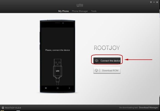

Una vez descargado todo y despues de instalar Rootjoy lo primero que veremos será lo siguiente, y seguidamente conectaremos nuestro terminal al PC y pincharemos en Connect the device​

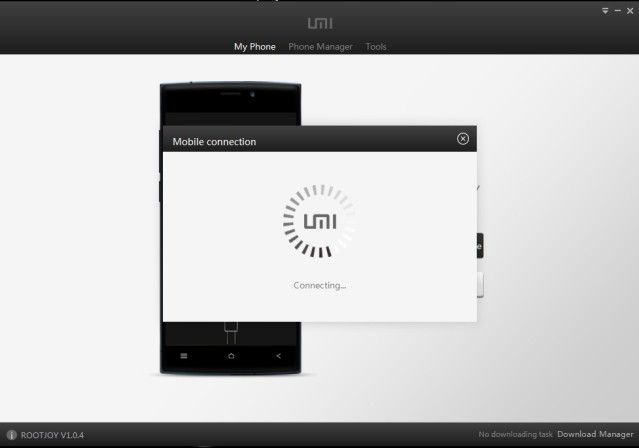

Ahora Rootjoy estará comunicandose con nuestro terminal​

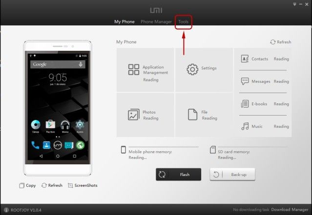

Una vez que lo reconozca nos aparece la siguiente pantalla. Pincharemos arriba donde pone Tools​

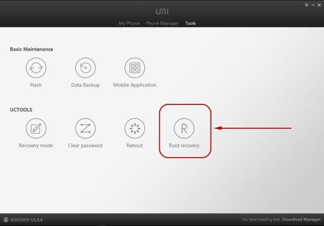

Y seguidamente en el icono de Root recovery​

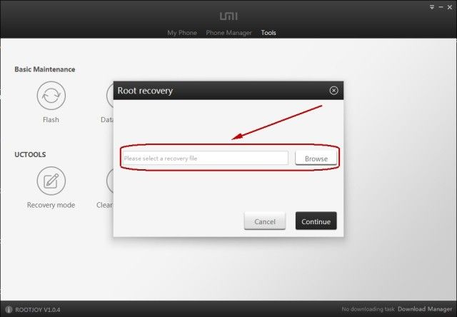

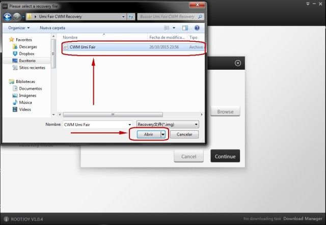

Se nos abrirá una ventana de búsqueda. Indicaremos dónde tenemos el archivo CWM Umi Fair.img, lo selecionamos y pincharemos en Abrir​

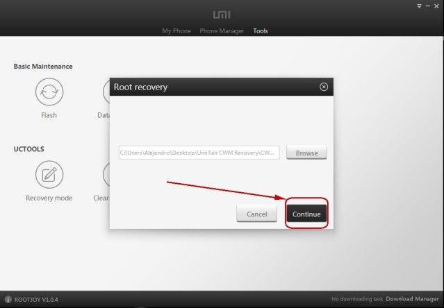

Una vez cargado el recovery pincharemos en el botón de Continue.​

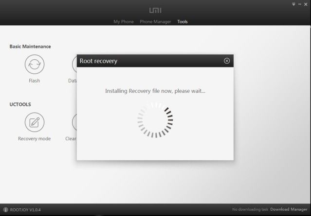

Y comenzará a instalarse el recovery en nuestro UMI Fair​

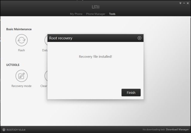

Una vez finalizada la instalación (es muy rápida) veremos la confirmación.​

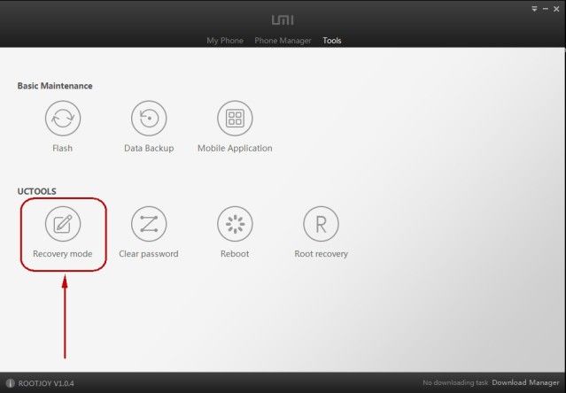

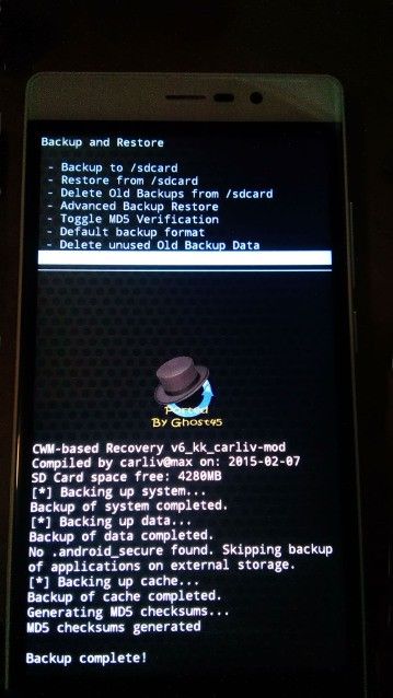

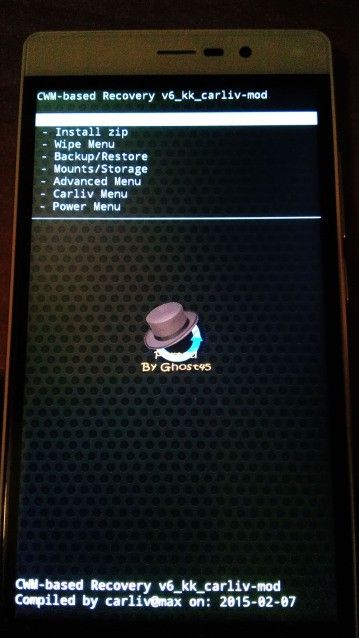

Para comprobar que se a instalado perfectamente y sin salir de Rootjoy pincharemos en Recovery mode. Nuestro terminal se reiniciará y podremos comprobar que el recovery se a instalado perfectamente.​
