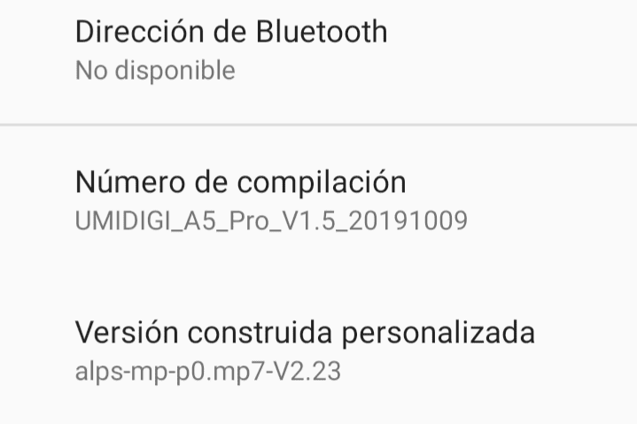

ayuda please vercion de soft umidigi_a5_pro_V1.4_20190827

QUE ACTUALIZACION LO PODEMOS ARREGLAR SOY TECNICO Y CUAL ACTULIZACION TENIAS
Solucionado , poco compleja deben de apagar móvil retirar tapa trasera y desconectar camaras, encender, apagar, conectar camaras nuevamente reiniciar móvil desde recovery y volver a iniciar con esto las cámaras funcionan nuevamente
