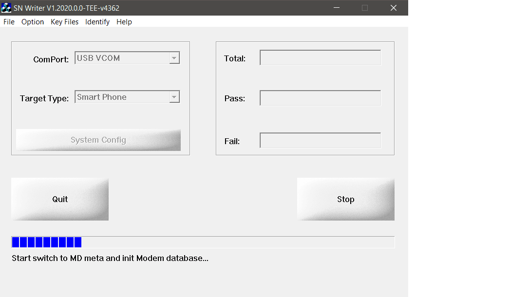

Buenas nesecito ayuda urgente flashee mi telefono umidigi recien cromprado con android 11 y al realizar el flasheo me sale una marca agua en las esquina inferior de la pantalla que dice Unwritten tee key y Unwritten google key nesecito ayuda de que tengo q hacer para poder solucionar eso por favor me urge. ayudenme. Otras veces yo e realizado ese mismo flasheo y nunca me habia pasado eso.

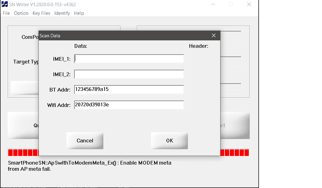

Bro ya las marcas de agua las elimine con ese mismo programa se quitaron lo q el imei y la confi de wifi y bluethoot no las tiene parece q c le perdieron al flashear q es lo q dice en la pagina oficial.
@Jeremy2001 Has comprobado que los drivers estén bien instalados, puede que se hayan desconfigurado si estás con Windows 10 o 11.
En la página oficial de Umidigi pone lo siguiente: Verifique su cable USB, use otro puerto USB, cuando el teléfono cambió al modo META, verifique su administrador de dispositivos de Windows para ver si un nuevo puerto serie está correctamente instalado, verifique si descargó la aplicación compatible con el modelo y la versión de su teléfono.

buenas amigo al parecer es eso de los drivers xq use el programa MTK droid y no me reconoce el cell, aunque si puedo realizar flasheo con el Flash tool por eso era q pense q los drivers estaban bien.. Quiero probar cambiar de sistema a windodws 7 y ver si me funciona ahi.
@Jeremy2001 Yo no tengo el modelo que tú tienes, pero tenia un Umidigi.
Para recuperar los IMEIS, lo primero tienes que volver a flahear la Rom Stock, para que te vuelva a general la carpeta NVRAM.
Luego entrar en modo ingeniero para realizar manualmente el poder poner los números de IMEIS que tiene tu móvil, aquí te paso lo que tienes que hacer, lo que yo no sé es el código de tu modelo para entrar en modo ingeniero.
