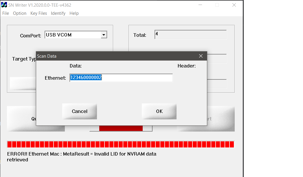

Bueno como antes me decias de la carpeta Nvram aqui le muestro intente arreglar tmb la opcion mac de ethernet que sale en SN Write y me da ese error que podra ser, que archivo podra faltar y si existe una solucion.?
Un dato que queria compartir con ustedes es el siguiente olvide mencionar q tengo aca tmb otros 3 umidigi los compre a todos juntos,, quisiera saber si los datos de nvram de uno me sirven en este para arreglar el problema de mi cell sin servicio.

Si uno de ellos lo tienes Root y el que te falla también lo tienes Root, se podría hacer un backup he instalar en el otro. Siempre que sea el mismo modelo, no puede ser de otro modelo Umidigi, ya que el la Rom Stock no sería la misma y podría morir definitivamente el móvil.
También te voy a pasar un enlace de dualsim, es muy antiguo pero puede que te sirva, ya que te llevará a Youtube y podrás ver dos tutoriales de como seguir paso a paso el poder intentar volver a tener red de tu operadora.

Bueno entre a la carpeta del sistema y me falta la carpeta Data donde esta el Nvram puede que sea por eso los problemas que tengo como puedo arreglarlo?
Ahora entre con otro Explorer y si tengo la carpeta data la carpeta que falta dentro de data mia es la Nvram alguna idea de como recuperarla o algo?

He leído que se puede arreglar metiendo un archivo en la carpeta data\NVRAM pero en este móvil no encuentro. Soy root y accedo a la raíz de archivos y a data pero la carpeta NVRAM no está por ningún sitio. Pienso que se ha perdido con el format.
El archivo que me falta lo he creado pero no se donde meterlo.
¿Alguna idea?
Alguien me puede pasar una copia de esa carpeta (sin el archivo del imei porque ese lo tengo)

@Jeremy2001 La única manera de volver a tener la carpeta NVRAM, es flashear nuevamente la Rom Stock de tu modelo. Tendrás que mandar a la empresa Umidigi que te manden la Rom Stock de tu modelo, esponiendo el problema que tienes, que has bajado algunas Rom por Internet pero que el archivo de la carpeta NVRAM está corrupto, a ver si te pueden mandar la Rom Stock más actualizada que tengan.
Y sería flashear en modo Firware Update en el FlashTool.
