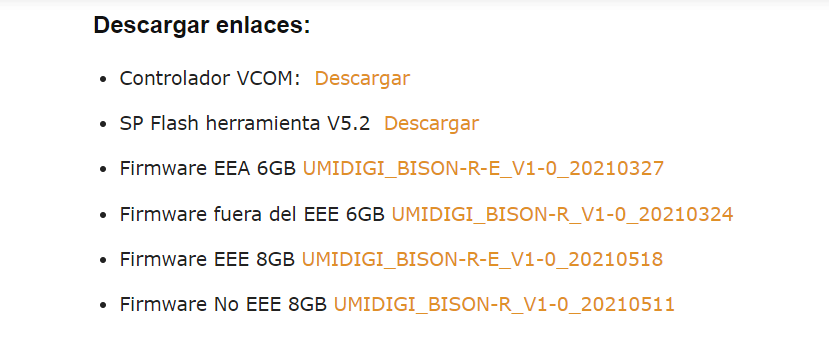

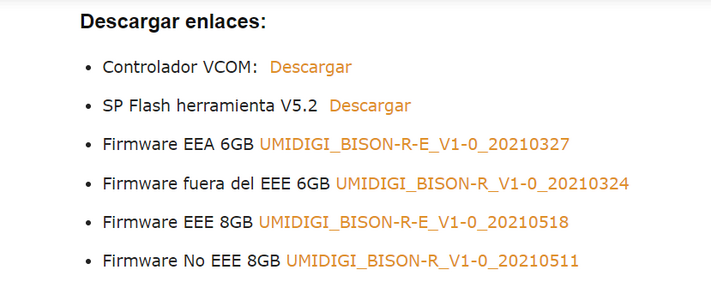

@Jeremy2001 Como pones en la firma; Mi Bisonte es version 2021 de 6 / 128
Te he bajado la Rom del 6GB y pone que va el Android 11.
Si no es ese dime si el el 8GB......
También para si se te va los IMEIS, para recuperar con el programa que Umidigi pone a disponsición de los clientes.
Este programa para IMEIS.
Este es la Rom Stock.
A ver si con esa Rom puedes volver a tener el móvil operativo.
Ya nos dirás....
