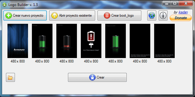

Me refiero a las fotos que se colocan en el logo.bin para cuando el movil carga apagado, se inicia, se apaga... y ya no se si este programa da la posibilidad de añadir sonido al encendido y apagado del movil.
Lo que te subrayé no llegue a entenderlo.
Gracias
Gracias
Sí, a eso mismo me refería. El programa te permite editar todas esas fotos del logo.bin, p.e. abriéndolas con Paint o Photoshop.
En mi caso, en el Lenovo A789 salían una letras chinas encima del icono de batería (supongo que significaban "cargando" y "Carga completa").
Como el fondo era negro, pegué negro encima y desaparecieron las letras, sólo se veía el icono de batería.
Pruébalo y verás :wink:
Además te crea un zip para flashear desde recovery.

A la segunda me ha salido, es que como el programa es todo en estilo gráfico quizás la primera vez cliqué sin pensar que cada línea del gráfico es en sí misma una opción, luego en vez de elegir rebotar he elegido el zip flasheable.

@josejoa, creé un zip que permite modificar el bootanimation, shutanimation, boot_logo y logo.bin a la vez:
https://mega.co.nz/#!RVwnnQ7R!Y2i39y40mJQrlXjk2a5UznDxnDcr-4UcV8SEGKC21wI
Sirve para móviles Mediatek con resolución 480x800.
Lleva unas animaciones creadas por el forero @vejamur (una con logos del foro y la otra la chinita de mi firma :tonguewink:)
Y el boot_logo y logo.bin son idénticos, esta imagen:
Todos estos archivos están en system/media.
En algunos móviles, el bootanimation.zip se encuentra en data/local (pero no creo que sea tu caso).
Se pueden reemplazar manualmente con RootExplorer, así como eliminar los bootaudio y shutaudio.mp3 (si nos molestan) o poner unos q nos gusten más.
Lo del zip te lo digo por si quieres cambiar todo de golpe. Lo único que deberías hacer es reemplazar los 3 archivos en el zip (directamente dentro, sin descomprimir) y flashearlo desde recovery.
El boot_logo y logo.bin los puedes crear tú mismo con estos tutos, a partir de una imagen que te guste. Recuerda q dichas imágenes deben tener el mismo tamaño que la resolución de tu móvil (p.e. 480x800). Lo mismo con las animaciones.
A mí particularmente me gusta que el boot_logo y logo.bin sean idénticos, porque de ese modo no se ve en pantalla esa transición o salto rapidísmo entre- logo.bin - boot_logo - bootanimation.
Al ser las 2 imágenes idénticas, es como si sólo hubiera 2 (boot_logo y bootanimation).
