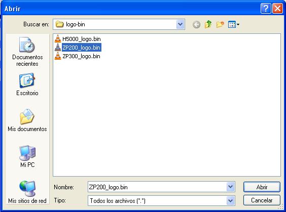

Se nos abre una ventana, ahora buscaremos y seleccionaremos nuestro logo.bin
*Updated* [Tutorial] Personalizar logo.bin en MT65xx imageshack-us_a_img145_2899_lb2g-jpg.163490

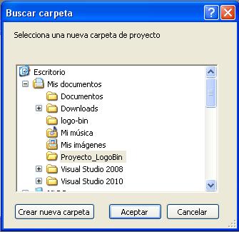

Una vez seleccionado, el programa nos pedirá crear una carpeta para muestro proyecto.
*Updated* [Tutorial] Personalizar logo.bin en MT65xx imageshack-us_a_img844_2479_lb3g-jpg.163491

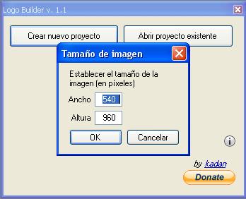

Ahora deberemos introducir la resolución de nuestra pantalla.
*Updated* [Tutorial] Personalizar logo.bin en MT65xx imageshack-us_a_img696_4359_lb4q-jpg.163492

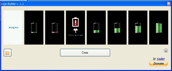

Terminado el proceso de extracción, veremos todas las imágenes que contiene el logo.bin
*Updated* [Tutorial] Personalizar logo.bin en MT65xx imageshack-us_a_img341_8936_lb6z-jpg.163494

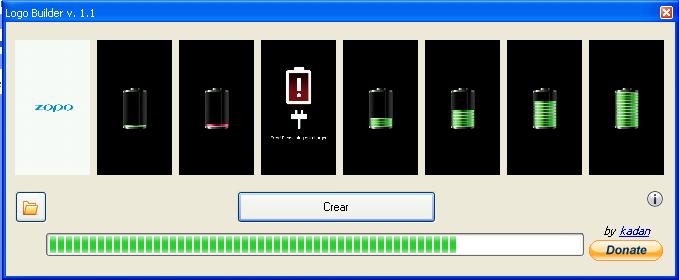

Para editar las imágenes pulsa en el icono de carpeta, abajo a la izquierda. No cierres el programa aún!!!
Se abrirá la carpeta de proyecto que creaste anteriormente, edita las imágenes a tu gusto y pulsa en "Crear"
*Updated* [Tutorial] Personalizar logo.bin en MT65xx imageshack-us_a_img546_2830_lb7au-jpg.163495
El programa creará el update.zip con todo lo necesario para instalar tu logo.bin a través del recovery. Lo encontrarás en la carpeta del proyecto, copialo a tu SD, arranca en modo recovery y selecciona "Install update.zip from SD card".
