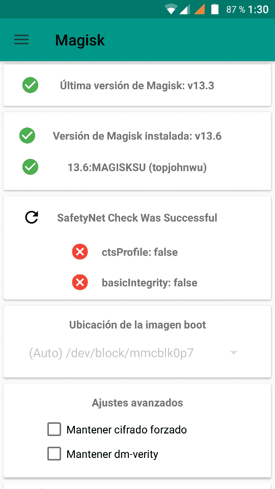

Buenas, ¿sabéis si depende de qué ROM llevas instalada si te pasa el control del Safety o no?
Es que he instalado Magisk 13.3 y 13.6 con los parches v4 y v5 poniéndolos en todo tipo de combinaciones entre ellos y no hay manera
Desde hace un mes con la versión 13.3 y el parche v4 me lo pasó siempre hasta ayer.
Al ver a Antonio que llevaba la 13.6 y el parche v5 he probado a pasarlo con esa instalación y no lo pasa. Pero claro su pantallazo es de la Lineage14.1 y yo llevo la Lineage13.1 y no sé si eso dependerá.... (a lo mejor sólo funciona con Nougat)
He desinstalado y vuelto a instalar....y nada ¿se os ocurre algo?

Yo creo que depende de la Rom que lleves puesta. En mi caso llevo la RR 5.8.4 con Magisk 13.3 y va perfecto. Con otra Rom no me iba bien.

Por lo que ya se ha visto la rom también influye. Parece que llega un momento en que una rom, con una combinación de magisk 13.X y el parche , que ya habían pasado la comprobación, dejan de pasarlo. Se podría pensar que actualizando magisk y el parche ya se solventa. Pues, aunque en principio eso pasó, ahora se está viendo que también se puede requerir alguna actualización en las roms.
Tema complejo este de la comprobación safety. Lo mejor acaba siendo no necesitarlo porque llega un momento que te deja vendido. Veremos si con algún retoque de magisk se consigue superar sin hacer cambios en la rom.

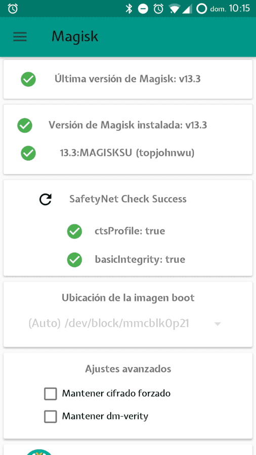

También añadir que no he tenido que instalar ningún FIX, tan sólo con Magisk 13.3 me coge el SafetyNET correctamente.
Qué extraño. Probé todas las combinaciones posibles de versiones Magisk 13.3 y 13.6 y fíes de todo tipo y a mi no me lo pasa.
Yo creo que es por estar en Lineage13.1
Todos los que os lo pasa ya estáis en N
