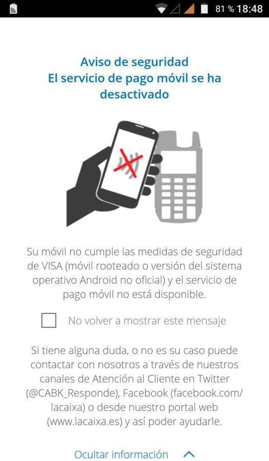

Mira @SIgNIFER he probado todo lo habido y por haber y no consigo activar el pago por el móvil. He desinstalado Magisk incluso y diciéndome BusyBox y ES Explorer Pro que no soy root, en cambio la App de La Caíxa de pago me reconoce como root o que llevo una versión de Android no oficial (supongo que será lo segundo)
Con Magisk instalado no me salía nada de eso pero no me permite activar la tarjeta dentro de la app
Por cierto a mi en Magisk, en la opción de ocultar root para las apps que tú digas, seleccionas los checks pero no se mantienen y al volver a entrar quedan desactivados
He probado de todo y nada
No se si alguien ha conseguido el pago con alguna ROM de Sylar o la MADos sin root o con root oculto
EDITO: pues como si hubiera hecho magia... A base de desinstalarlo el Magisk e instalar, con él instalado y a pesar de no pasar el Safetynet me ha activado la tarjeta la App de La Caíxa para el pago con el móvil
