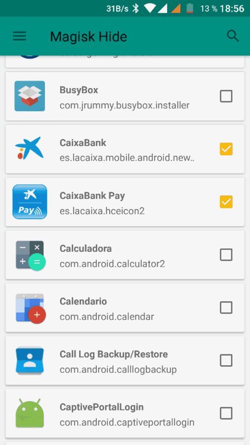

Llevo Lineage 13.1
Root con Magisk 13. 3 y he ocultado el root por aquí a las apps de pago
La App con la que he pagado es CaixaBankPay del Play Store
En ella activé una tarjeta virtual de débito para pagar en establecimientos y sacar de cajeros con ContactLess
Para pagar activé el NFC, indique la App de pago que iba a utilizar (viene por defecto Android Pay y seleccioné CaixaBankPay) y me logué en CaixaBankPay
Acto seguido con la pantalla del móvil encendida (fundamental) lo aproxime por detrás al datáfono y en la pantalla me salió el importe y lo que se acababa de pagar
Al ser el importe superior a 20€ tuve que poner el PIN en el datáfono
Gran día hoy el saber que se puede pagar con el móvil rooteado
