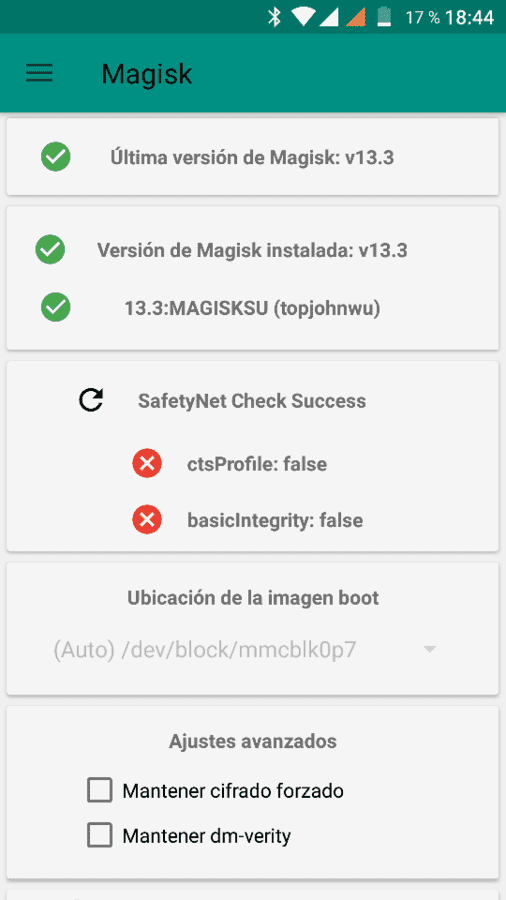

Lo alucinante de todo esto es que sigo sin pasar el safetynet según Magisk, las dos comprobaciones en rojo pero me ha dejado pagar. Osea que si no lo pasáis podéis pagar o a lo mejor incluso jugar a algún juego que detecta el root tipo Pokemon Go

iba preguntarte eso porque me sonaba que no podías pasar el safetynet.

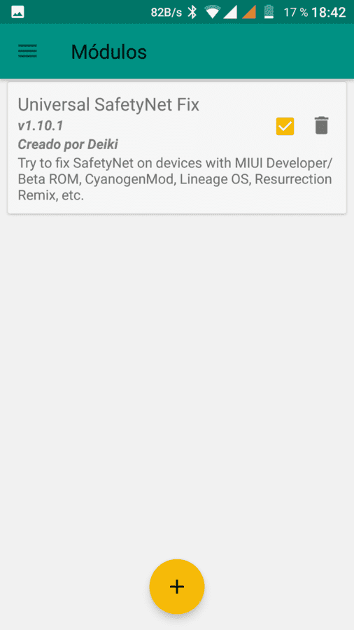

Pero tienes el módulo instalado?
Tengo todo esto...
Los otros módulos v4 y v5 que colgó Antonio tampoco me funcionaron y mira que probé de todo en todas combinaciones incluso con Magisk 13.6
