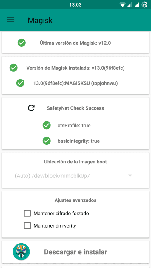

He instalado la Beta Magisk v13 y conseguido configurar para pasar safetynet....
¿Cómo se hace?

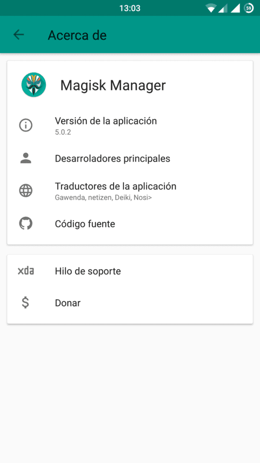

Pues yo he instalado por T W R P el último zip de Magisk v13 Beta, sin desinstalar la versión v12 que llevaba
He reiniciado y compruebo que se me ha instalado la nueva versión 5.0.2 del Magisk Manager.

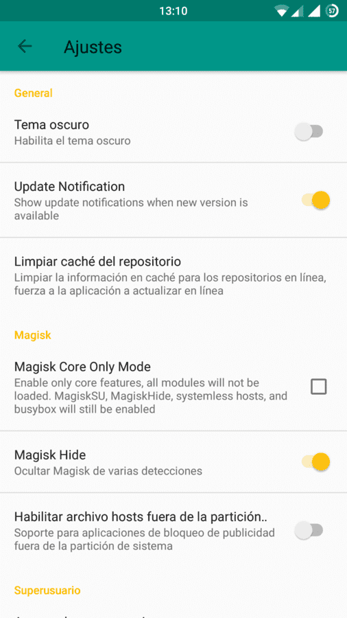

Entro en ajustes y selecciono Magisk hide
Reinicio sistema y descargo el módulo Universal-safetynet-fix-v1.10 (lo dejo aquí como adjunto)....
Reinicio en TWRP y lo instalo....
Reinició sistema.....
Y..... ¡Voilá!

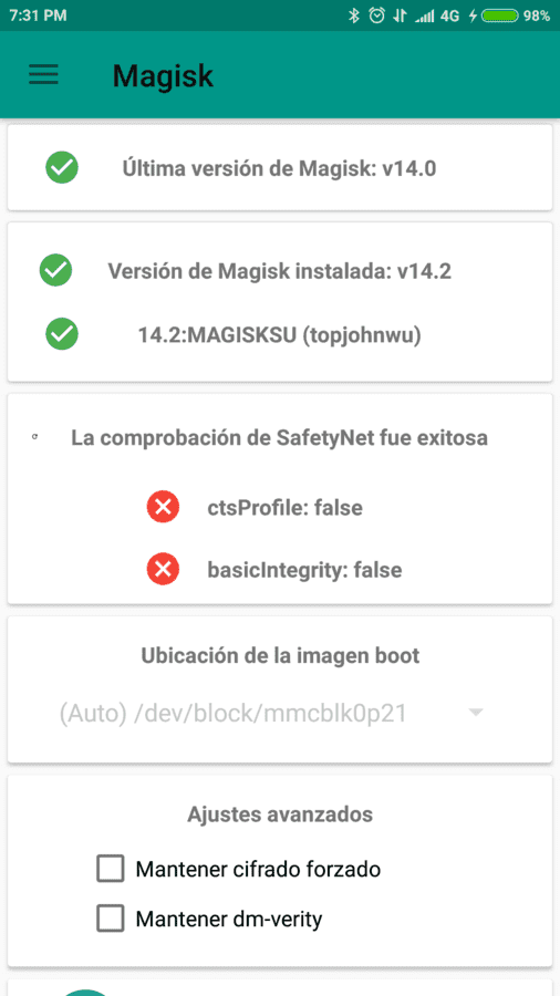

Hola,he seguido todos tus pasos y nada,no me pasa es Safetynet.Llevo el Magisk 14.0 y el safetynet fix 1.10.1.He instalado la rom de nuevo y sigue igual.Alguna idea?

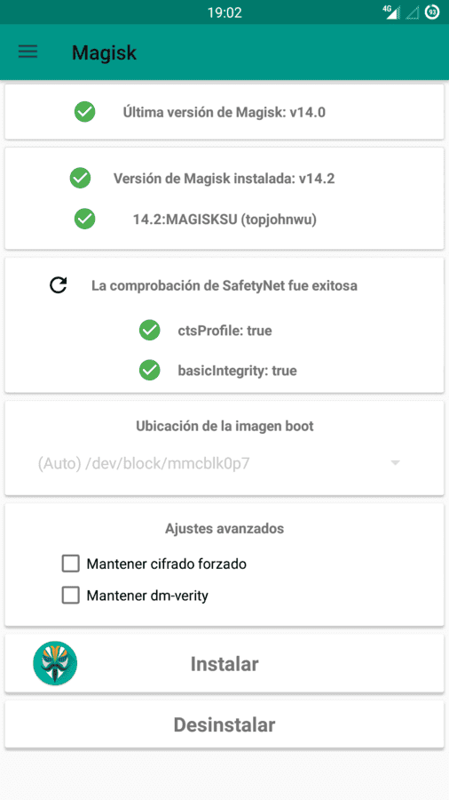

Esto del Magisk y del safetynet va cambiando.....
Descarga la nueva beta de Magisk v14.2

Desinstala el antiguo módulo de safetynet ffix....
Entra por twrp e instala, sin wipes la nueva beta de magisk

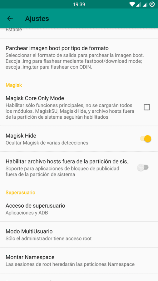

Inicia sistema, entra en Magisk y comprueba que está bien y en ajustes que tienes hide activado...
Vuekve a recovery e instala, sin wipes el nuevo universal safetynet fix 2 beta 5
Reinicia y lo tendrás así

Nada, lo dejo por imposible.
Daos cuenta que le dice que la comprobación del safetynet fue EXITOSA
Aunque le salgan ambas aspas en rojo
A mi me pasa igual y yo pago con el móvil sin problemas
Acabo de pagar una compra en el mecadona con la app de pago del banco Sabadell usando la ROM Extreme versión 2.5.4 rooteada con Magisk :grin:
