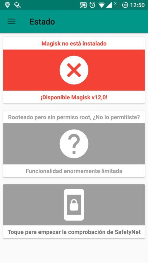

Nada, que no hay manera.
El zip lo instaláis manteniendo presionado, no? Porque si no entras dentro del zip y no sé si hay que seleccionar algo de ahí...
Yo lo hago manteniendo presionado, después lo instala y me pide reiniciar... reinicio y nada, sigue en rojo :/
Alguna idea?
Alguna idea?
Dentro de mágic después de instalar el modulo y reiniciar teléfono....debes pulsar el recuadro rojo.
Supongo que esto es obvio pero... ¿Puede ser que todo el problema venga porque tengo también instalado SuperSU?
¿Hay alguna manera sencilla de quitarlo?
Puede ser, claro, aunque no te lo garantizo. Nunca she puesto los dos en la misma rom. Es lógico el módulo del magisk parchea lo suyo, pero si esta supersu eso no lo parchea, supongo.
La manera más adecuada es una instalación limpia y meterle solo magisk. no supersu. Salvo que tengas un backup si rootear, creo que es la mejor manera. Supersu tiene opción de desinstalación desde su app, pero quizá no sirva del todo en este asunto.
Ahora después de desinstalar SuperSU (Y desrootear con la app) dice que está rooteado per sin permiso root..
¿Alguna idea de cómo solucionar esto?
O sea, básicamente, ¿cómo quito cualquier rastro de root?
Gracias :smile:
Para mi la solución es instalar la rom de forma limpia. Meter las bean gaspps y el magisk 12. Y claro, no meter supersu
Si...al meter el SuperSU se parchea el boot, con lo cual ya no funciona como debiera.
Antes, con las pruebas del Doogee, no me ha dejado instalar el Magisk12, ya que detectaba el boot parcheado por el SuperSU. Y eso que he utilizado un zip para desinstalar el SuperSU, que elimina los archivos totalmente del móvil. Pero claro, el boot se queda ya parcheado...
Gracias :smile:
Pues instala solo el boot de la rom que llevas y sin reiniciar instalas el zip de magisk.......
