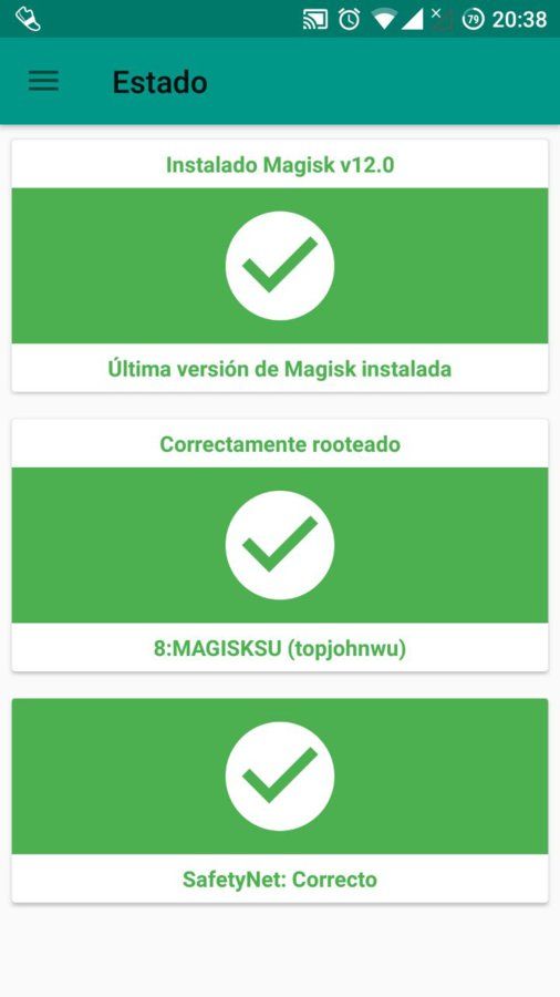

Instalada y funcionando bien, pasa el safetynet, lo que no me queda claro es si las aplicaciones que no quieres que vean el root tienes que marcarlas en el apartado ese de Magisk hide o al reves???
Quiero probarla con la aplicación del banco.
Si. Hay que seleccionar las que no deben detectar el root.
Ya hay varios compañeros que no han conseguido pagar aunque la app del banco no detecte el root. Espero que seas el primero que lo consigue.
