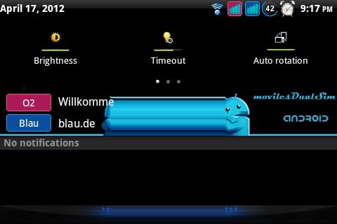

Para muestra un boton, mirar que le sucede a este user, que imagen mas bonita del logo de @hammy:
http://forum.xda-developers.com/showthread.php?p=25006874#post25006874
Ya le he preguntado y le he hecho un parche sin el logo. Es culpa de instalarla en un 918N o bien no ha reseteado a valores de fábrica o tiene alguna app que está haciendo la pirula.
El parche sin el logo, pues si. Pero no es lo unico que le falla. La barra de desplazamiento del area de notificaciones tb le falla.
Si es que no puede ser. Es para el 918d, lo mete en el 918n, se queja que no le va bien y encima le haces un parche personalizado.
