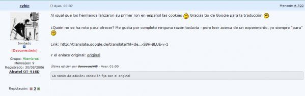

Me ha costado algo encontrar el enlace pero aqui teneis la captura:
No cita los autores, pero por lo ,menos han editado y puesto el link de nuestro foro.

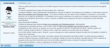

No como otro user del mismo foro que si bien ha copiado mi 3er metodo de rooteo, no ha tenido la honradez ni de decir de donde habia obtenido la informacion, ni citar el autor y menos aun de cambiar ni las palabras ni los links de descarga. Me dan ganas de cambiar los links de descarga y que se joda:
Encima que no cobramos un duro, que lo hacemos por amor al arte, nos roban nuestro trabajo y se lo adjudica a él (orangecoloured). Manda narices la cosa.
@domovenok68,muchas gracias por su información.
Re: 1ª ROM ALCATEL 0T-918-D: " PUZZLE S.B.H. BLUE v.1 "
Pues a este porque se lo ha editado @domovenok68 (lo pone abajo) con razón para linkearlo aquí.
Lo mismo se lo había atribuido él o lo había colgado.
