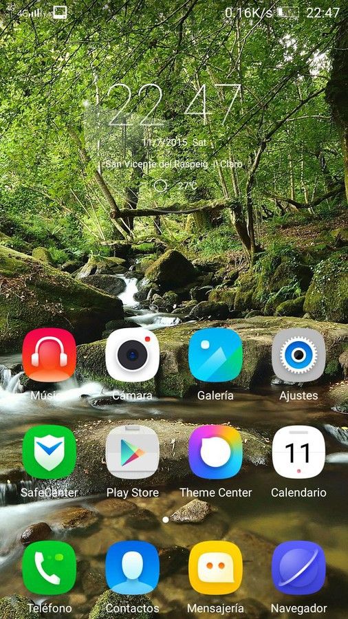

Pues yo por ejemplo tengo el penúltimo parche instalado, y el último del día 09 de julio instalado encima....y el widget de lenovo no me posicina, cuando pulso el icono de ubicación de gps me dice "ciudad no encontrada"...no es algo que me preocupe...simplemente que tengáis conocimiento...si se consigue solucionar ese problema en el build.prop estaría muy bien....para gustos colores, a mi no me disgusta el widget, el redondo, me gusta el efecto de transparencia de por dónde van los minutos del reloj.....así si funciona me evito instalar algo extra en la rom para tener un widget del tiempo....

Este es mi build.prop. https://drive.google.com/file/d/0B6a6cQzunQ4eaHdIUGYxNE9fRFE/edit?usp=docslist_api
Si no te funciona con ese build.prop, el fallo debe de estar en alguna aplicación que falta.
Yo esta Rom la instale por flashtools y no he borrado nada, solo he desintalado las app que se podian desintalar sin ser root. A mi me funciona el widget, lo unico que es spanglish mas que español.
Aqui la muestra.
