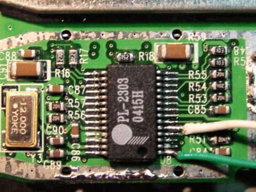

Pregunta como hisistes el cable para hacer el flasheo, me podes dar un diagrama para crear uno y hacer lo mismo con mi A1- ha y otra pregunta te funcionan ambas sim y si tiene un contra pues el mio trae el windows mobile y lo quiero android
Hay que soldar los cables a los pines en el conector. Si se cruzan el RX y TX - No pasa nada con el teléfono no va a funcionarel flasheo.
En este caso, sólo cambiar el RX por el TX.
Tambien hay que conectar un cable usb macho A podeis cortar un cable usb normal y los cables de color que hay podeis soldar como lo pongo aqui.
Los pines del USB:
GND
</TD></TR></TBODY></TABLE></CENTER><CENTER></CENTER><CENTER> </CENTER><CENTER>CABLE FLASH</CENTER><CENTER> </CENTER><CENTER>Amarillo RX del cable flash del PL2303</CENTER><CENTER>Azul TX cable flash del PL2303</CENTER><CENTER>CABLE MASA O GND A PATILLA 5</CENTER><CENTER> </CENTER><CENTER> </CENTER><CENTER></CENTER><CENTER></CENTER><CENTER></CENTER><CENTER></CENTER><CENTER></CENTER><CENTER></CENTER>El chip PL2303 . Necesitamos los resultados de las patas de contacto.
[Imagen Externa Rota]:http://technochina.com.ua/sites/default/files/u3/pl23033_pins.png
Los pines del chip o ic PL2303 . Si bien puede ser simplemente soldados a los terminales del chip.
Para flashear los teléfonos chinos son adecuadas para casi cualquier esquema basado en el PL2303 . Por ejemplo, puede utilizar el cable de datos de los modelos antiguos de Siemens y Samsung.
Gracias pero se ve algo complicado y viendo el video el tuyo tiene dos espigas en un extremo y solo una en el otro pero ya vere a ver como me la invento para hacerlo
jciral podes hacerme el favor de colgar nde nuevo los drivers para el tops a1 pues ya no estan en megaupload quiero preguntar tambien si este cable se puede lo hicistes con nos cables usb normales y un normal y el de flasheo perdon pero soy algo pregunton ademas quiero saber si para recuperar los imei solo se puede hacer por medio de pago o hay otra manera de hacerlo.
