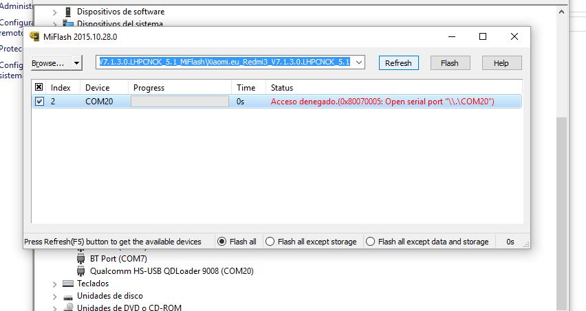

Sigo todos los pasos escrupulosamente, reinicio incluido, y me encuentro con esto al darle a "Flash":
¿Alguna sugerencia?.
PD. Antes de que lo pregunte alguien, el puerto está abierto, lo podéis ver en la parte inferior de la captura.

Yo estoy con un windows 7 y no hay manera, sabeis si es problema de que es el 7?, me pongo a instalar miphone como modo administrador, y todo el rato diciendome lo de las firmas, al final de instalarlo, no me reconoce bien el dispositivo, como que me faltan los drivers en el administrador de dispositivos, y no me aparece donde dice el videotutorial.
Yo lo hice con un windows 7 Pro x32 sin problemas. Ya está más que dicho pero por si acaso, ¿reinicias después de instalar MiPhone?

Compañero yo lo hice con windows 7 home x64 a la primera. Cuando te pide autorización para instalar el driver sin firmar tarda un rato pero al final lo instala. Importante reiniciar después. Suerte
@MetaliuM @carlospaton ,hola pues a mi no me sale lo de los puertos en administrador de dispositivos,instale los drives 64 bits y miphone y lo reinicie y todo bien pero cuando miro en lo de los puertos no sale nada.
Por si acaso ni he conectado el movil al pc,tengo un W7 de 64 bits
