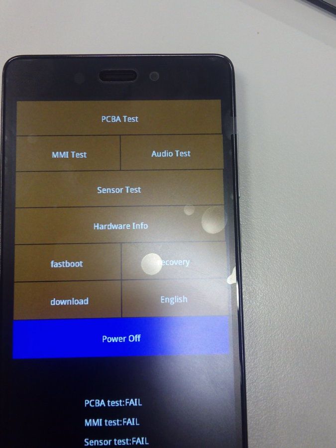

Si lo k kieres es flasear y poner la ROM de @carlospaton o la la vietnamita la 7.1.3 ambas en español sólo te hace falta instalar el Miphopne y este te instala los drivers para el procesador k es lo único k te hace falta. Reinicia el móvil modo download Volumen+ y botón encendido..te saldrá el siguiente menú.

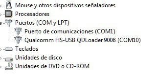

Pulsas en download y se pondrá el móvil en negro...entonces conecta el móvil al pc y este debe reconocerlo..te vas administrador dispositivos del pc a ver si te sale esto
En el com10 o otro com..significa k el pc te reconoce el móvil y podrás fkasearlo
Siempre k tengas windows 7 y cuando estés instalando el Miphopne y te salga el aviso de advertencia de los drivers le das a k Si..si es windows 8 o 10 debes activar primero la instalación de drivers no firmados reiniciando el pc en Modo avanzado
