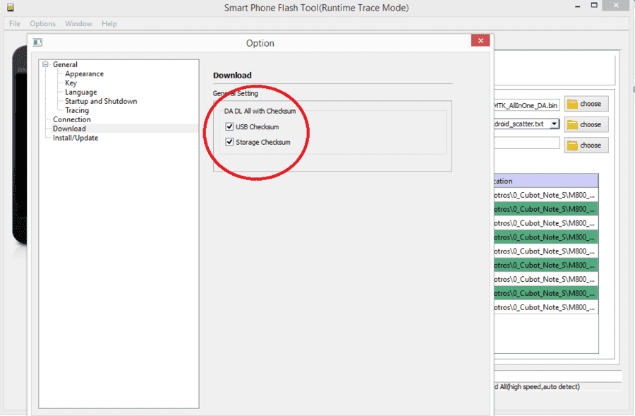

Apaga el móvil y desconectalo del PC dejando sólo conectado el extremo que va al móvil, el extremo microusb. Ahora vamos al SPFlashtool. Abres su carpeta y haces botón dcho. sobre "flashtool.exe" y lo ejecutas como administrador. Ahora te vas arriba, a opciones - download y marcas las dos casillas de la foto:

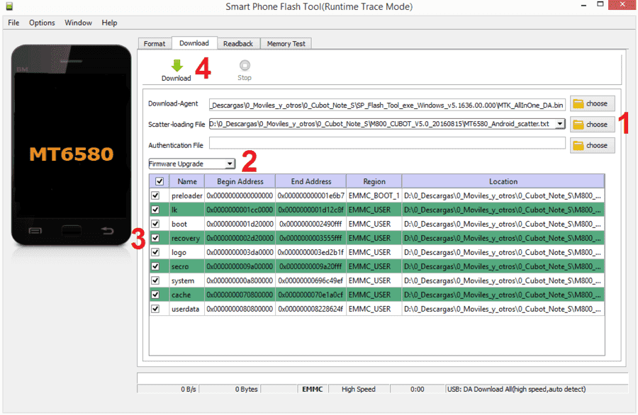

Cierras esa ventana y te vas a la ventana general del SPFlashtool.:
1.- Cargas el fichero scatter.txt que encontrarás dentro del directorio de la rom que ya tenías descomprimida.
2.- Seleccionas la opción "firmware upgrade"
3.- Te aseguras que todas las casillas estén marcadas
4.- Le das al botón "download".
Ahora conectas el extremo USB del cable al ordenador y debería surgir la magia. Comenzará el flasheo y no tienes que tocar nada hasta que salga en verde el "Ok". Después cierrar el SPFlashtool, sueltas los cables y enciendes el móvil. Este primer reinicio va a tardar unos 10 minutos.
Muchas gracias @0Jos0 . Ya me he leído el tutorial del FlashTool. No tenía ni idea de lo que era el Scatter, pero al sustituir el archivo preloader_aio_5m.bin por el preloader_aio_3m_otfp.bin exclusivo del T3s, pensé que debía modificar esa información por algún lado, y resultó que era para el Scatter. Ahora ya sé para que sirve.
Siguiendo las instrucciones, se ha instalado la rom perfectamente y sin problemas. Tras unos cuantos minutos, parece que todo funciona correctamente, incluídas las tarjetas sim. Ahora voy a descubir el móvil y su rom.
