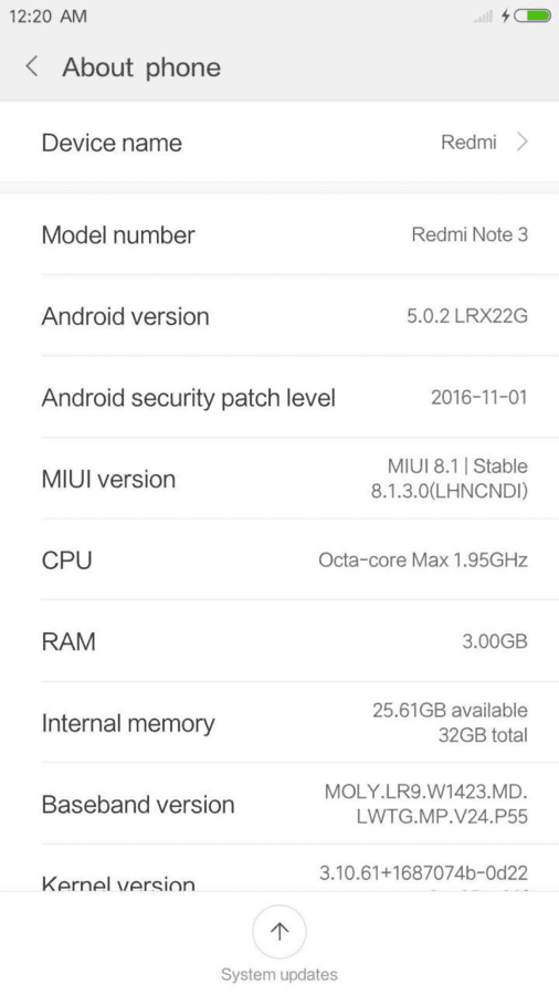

Es importante tenerlo localizado, en algún sitio leí que solucionaba en algunos casos el famoso 50%.
Puedes intentarlo con la Rom que llevas, hay a quien le ha funcionado, no pierdes nada por intentarlo, como mucho te dirá que no, pero no implica ningún riesgo, si no tendrás que instalar una developer si

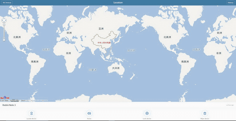

Vale activado gps y ya me sale un mapa de localización

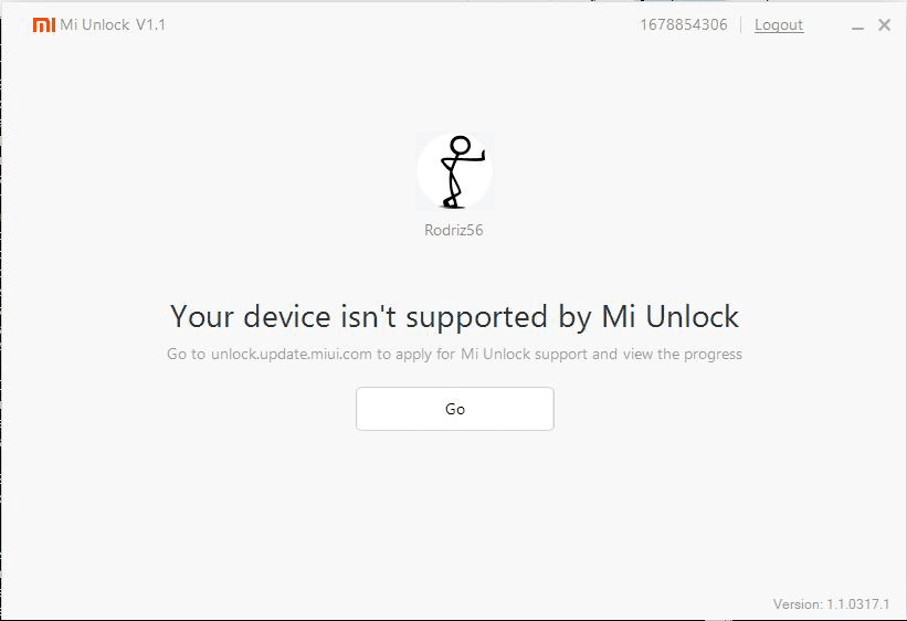

[DOUBLEPOST=1490008851][/DOUBLEPOST]Probado con la rom de tienda y sin conectar ni nada ya me dice esto.
¿Es debido a la rom de la tienda, que tengo que hacer ahora?

Debes instalar una ROM developer por miflash o una estable que contenga la opción oem desbloqueo de bootloader, pero esto es harina de otro costal... No se yo si aconsejarlo si no conoces bien el tema de flashear, drivers, adb, fastboot y demás
