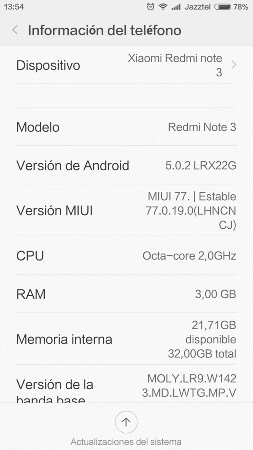

Lo jodido es que me han dicho en otro sitio que tengo la ultima rom y de momento lo tengo crudo
Buenas.
Lamentablemente tienes una ROM cocinada por la tienda y esas ROM tienen bastante fallos. Pásate por aquí Xiaomi Redmi Note 3 Helio X10 ahí buscaras y sabrás cómo para cambiar de ROM y más... Alguna duda solo pregunta!.

Tengo una rom de tienda por lo tanto no puedo desbloquearlo si no le pongo primero una rom DEveloper
¿cierto?
¿cierto?
Es importante tenerlo localizado, en algún sitio leí que solucionaba en algunos casos el famoso 50%.
Puedes intentarlo con la Rom que llevas, hay a quien le ha funcionado, no pierdes nada por intentarlo, como mucho te dirá que no, pero no implica ningún riesgo, si no tendrás que instalar una developer si
