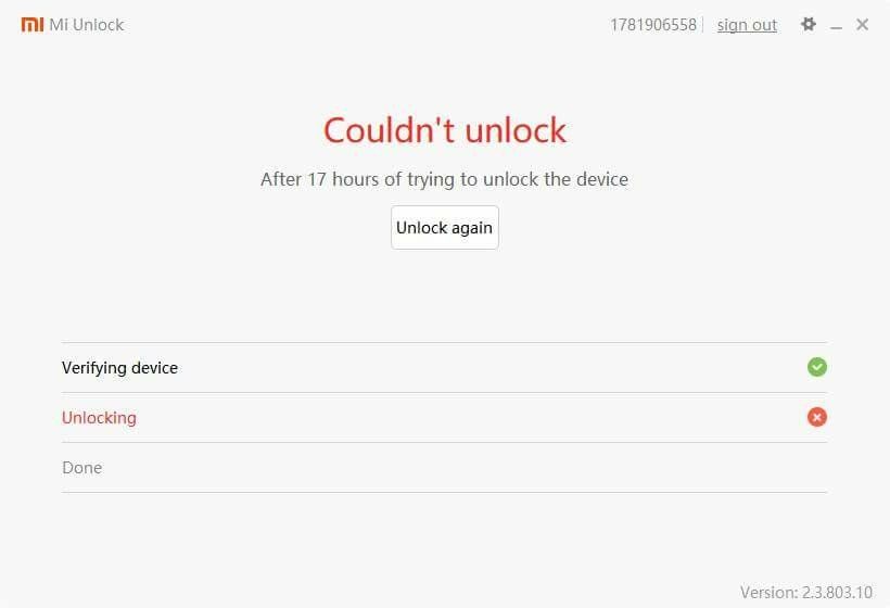

Bueno, en aproximadamente 8 horas probaré nuevamente desbloquear el equipo sin que hayan pasado las 72 horas.
Veré si me deja o no, si no me deja ya probaré cuando pasen las 72 horas porque estaré ocupado.
Hola:
Les cuento que hace aproximadamente 12 horas intenté desbloquear nuevamente el bootloader, sin embargo aunque ya habían pasado 48 horas no me dejó.
Lo que nos lleva a entender que sí o sí se debe esperar las 72 horas para poder desbloquearlo.
Ya deben faltar unas seis horas máximo para hacerlo.
Hola:
Efectivamente, 72h si o si... No hay atajos

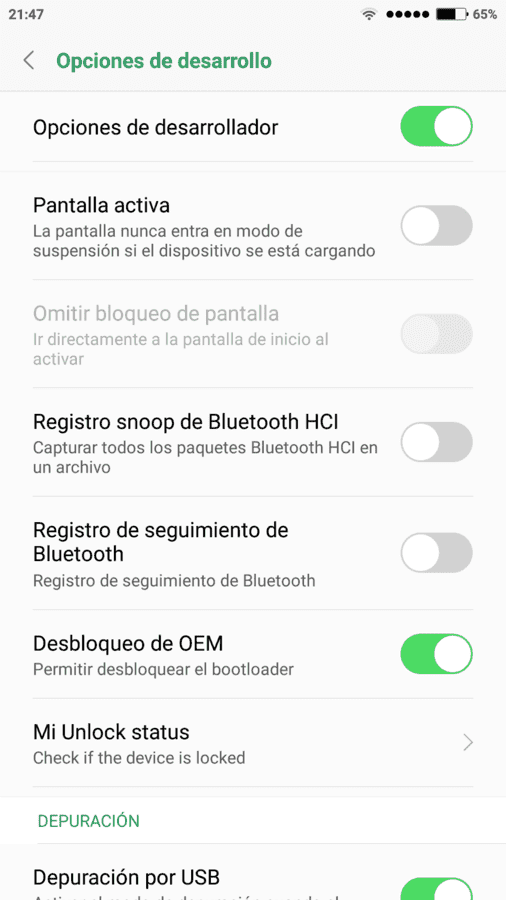

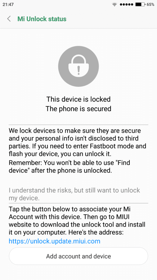

Hola , ¿como se si el mio tiene bootloader bloqueado o no?
Debes activar las opciones de desarrollo dando 7 veces en ajustes|acerca del teléfono|versión Miui...
Noo sé si está lo de mi unlock status, ahí te lo pone... Si no deberás comprobarlo por ADB, un poco más complejo, te aconsejo leer un tutorial
