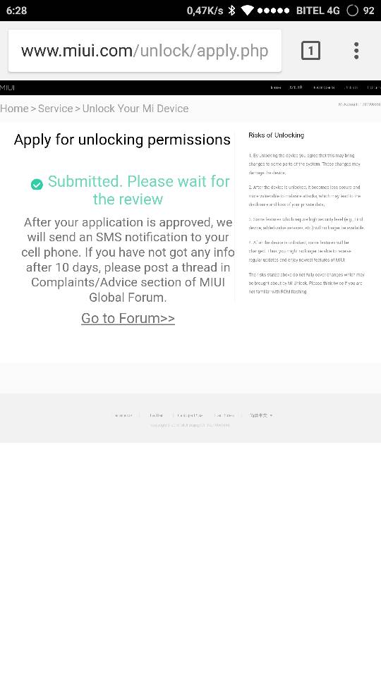

Sí, de hecho ya tengo la pantalla que dice que estará siendo revisado.
Te adjunto la captura.
Ok, pues debes recibir el sms en breve... Ahora cuando desbloqueamos, es necesario esperar 72h, no te extrañe ese mensaje cuando uses el miunlock... Para que terminal lo vas a usar?
