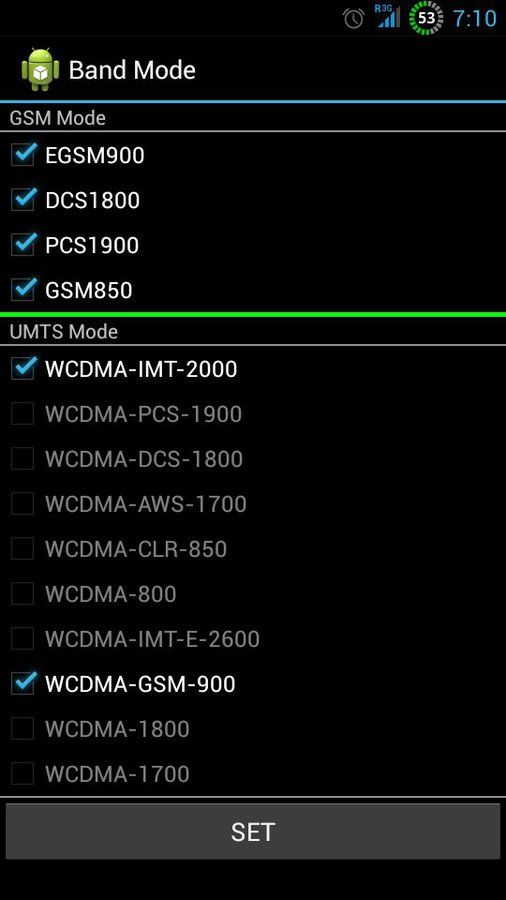

En mi caso era fácil, como la versión original lleva la banda 900 integrada solo he sustituido los archivos módem.bin y los otros 4 de configuración de una rom por lo la otra y ahora en el Mobile uncle tools me aparece la 900 en vez de la 850.
No se si le pones estos archivos a otro móvil si funcionaria, siempre que use el mismo módem debería funcionar.

Estos archivos van en el system/etc/firmware, ponerlo en modo avion antes de sustituirlos y darle los mismos permisos que los originales.

Bueno, lo estoy probando en mi A oí, que no tenia la banda 900 activa.
De momento aparece activada,
