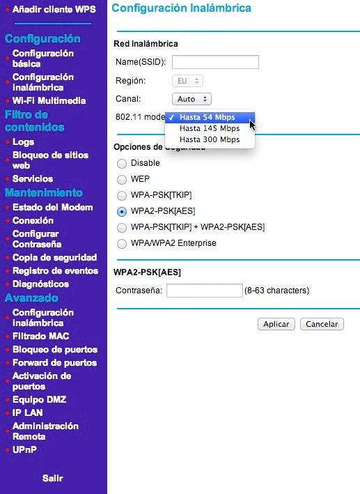

Se trata de bajar la velocidad de tu router, porque el sistema wifi del jiayu es un poco antiguo y mas lento que los routers actuales.
Hacer la prueba de fijar velocidad del router 54 Mbps.

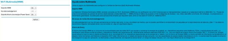

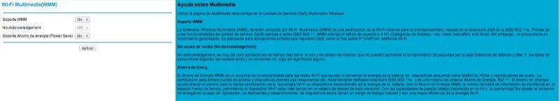

Ahora mismo estoy probando con menos velocidad (siguiendo los consejos vertidos por algunos compañeros) poniendo en OFF el soporte WMM y el modo Power Save:
Ya os diré si sigo teniendo problemas.
Yo hice la prueba de quitar de mi router el modo b/g/n mixed y dejarlo sólo y fijo en g.
Desde entonces la conexión ya no "pendulea". Diría que va casi casi casi perfecta. Un 1 o 2% de las veces me ha dado algún pequeño retraso, pero eso ya entra dentro de lo normal.

Con la configuración que comentaba antes me ha seguido funcionando igual de mal y, además, el móvil me gastaba mucha más batería.
Lo he vuelto a poner como estaba (las dos en ON) y he bajado directamente la velocidad de conexión a 54 Mbps. Ahora sí que me va bien.
