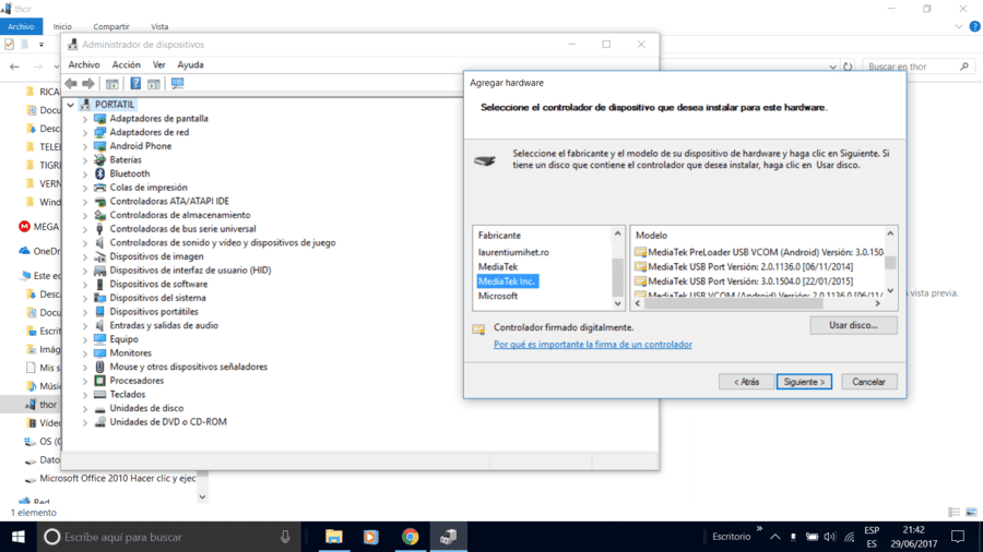

Algo he avanzado. Tenías razón: se habían vuelto a habilitar los controladores firmados. Se ha instalado correctamente el SP_Driver (creo). Esta es la pantalla con los drivers que salen, pero no aparecen los tuyos.
He probado con varios drivers, desinstalando después el dispositivo COM correspondiente, pero no funciona. Tengo habilitadas en el móvil la depuración USB, las fuentes desconocidas y la conexión MTP
@Papus Me estoy figando ahora mejor en la imagen veo que uno más arriba pone Media Tek dale ahí y mira que archivos te sale luego, puede que por eso ninguno te haya sido instalado por que no sea donde tu lo has puesto.
Los drivers de la carpeta MediaTek los he probado y no van. Creo que son los que se instalaron cuando hice el tutorial de PelayoM. Seguiré probando y mañana te informaré, si estás por aquí. Gracias por tu apoyo.

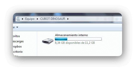

Pon el USB con el móvil encendido, baja la cortina y entra en conexión USB a ordenador, si lo tienes en dispositivo multimedia, ponlo en almacenamiento USB a ver lo que pasa.

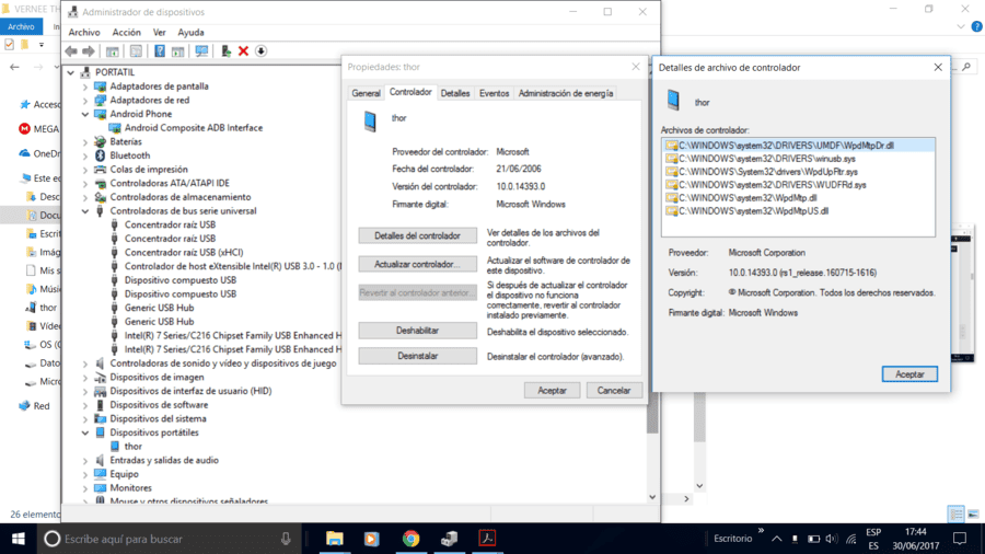

Kensei: Windows 10 siempre ha reconocido el móvil como Thor, desde el primer momento cuando lo compré. Pero sólo permite ver la SD y no la memoria interna. En cualquiera de las opciones (transferir archivos MTP o transferir fotos PTP) se ve sólo la SD. La opción de usar dispositivo como MIDI no permite ver nada. No hay la opción que había en otros móviles "Almacenamiento USB". Creo que no el problema no va por ahí.
No veo claro como desinstalar los drivers MTK. No sé si me puedes decir algo al respecto.
Veo que los controladores de Thor son los de Windows por mucho que intente cambiarlos mientras que, como puedes ver en pantalla
, se ha creado un dispositivo Android Phone cuyo controlador si es uno de MediaTek.
Agradezco tu ayuda y si ya no se puede avanzar más, lo reiniciaré a condiciones de fábrica
