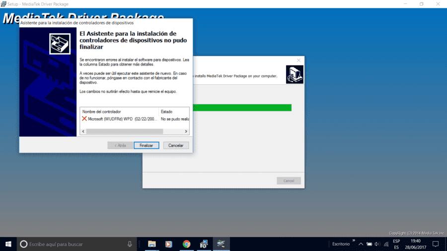

Creo que lo he hecho todo bien pero no funciona. Unicamente me ha dado un error que muestro en archivo (igual corresponde al driver que se necesita). No se si he desinstalado correctamente los drivers anteriores. Ademas, ahora Windows ha arrancado en modo prueba.
PdaNet está instalado en el móvil y en el PC. Voy a eliminar todos los drivers MTP del PC e instalaré el SP_Driver, ejecutándolo como administrador. Te informaré mañana por la tarde. Y mi reconocimiento por tu dedicación.
Kensei: he instalado el SP_Driver como administrador y con el Antivirus suspendido. Da el error al instalar, que ya te mostré ayer, aunque crea una carpeta MediaTek con dos subcarpetas: DRV y Manual. Pero creo que no instala los drivers porque cuando los busco, Windows no los encuentra. He desinstalado el SP, lo he vuelto a instalar y lo mismo.

Para nada interviene el PdaNet, con el Preloader, pero si que tienen que ser instalados sobre todo en Windows 10.
Es muy raro que te de error, supongo que deshabilitaste los controladores firmados.
Si. Los deshabilité ayer y como no han habido actualizaciones de Windows, entiendo que sigue vigente la deshabilitación. Pero pruebo y te digo.
