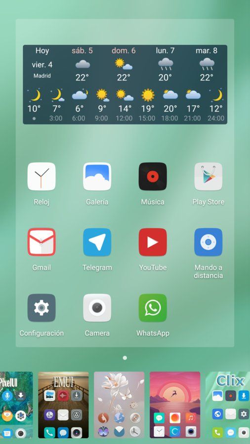

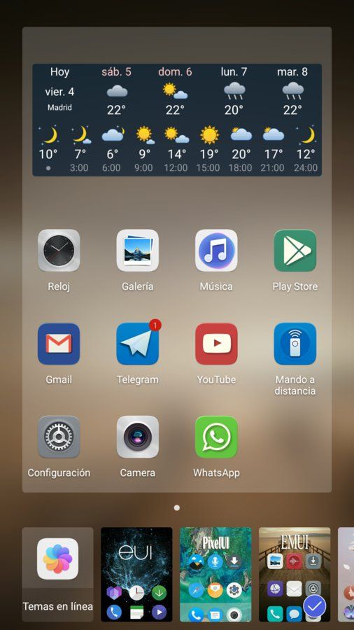

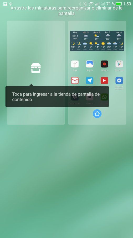

Capturas:
Screenshot_2018-05-04-01-50-37.jpg Screenshot_2018-05-04-01-42-06.jpg Screenshot_2018-05-04-02-13-32.jpg
cortina.jpg Screenshot_2018-01-03-21-37-43.jpg Screenshot_2018-01-03-21-38-05.jpg Screenshot_2018-01-05-16-59-41.png Ver el adjunto 321479 Screenshot_2018-01-05-17-00-13.png settings.jpg locale1.jpg locale2.jpg locale3.jpg

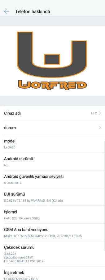

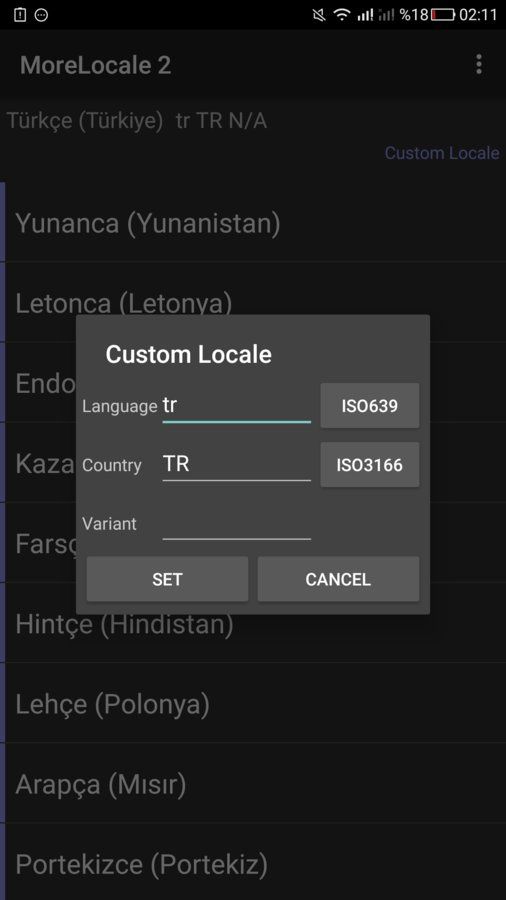

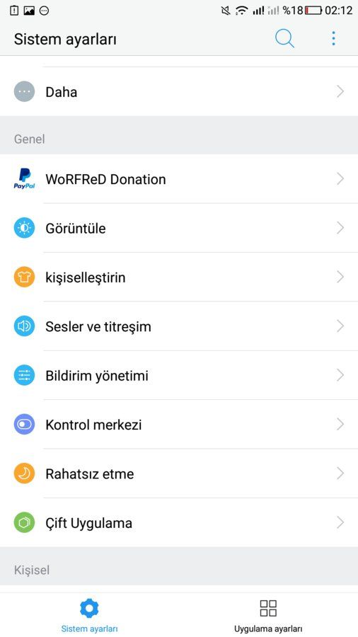

İcinde Türkçe dil maalesef yok. Yama ekleyebilirmisiniz. Türkçe icin.
Türkçe lütfen
Hola. por favor intenta hablar en Español, es un foro de habla latina. Usa el traductor de google por ejemplo.
Te he preparado un "fix" para el idioma turco Türkçe. Se instala por recovery TWRP. tienes que usar la app morelocale para activar el idioma Türkçe.
Comenta los resultados porfavor.
Un saludo.
Merhaba. lütfen İspanyolca konuşmayı deneyin, Latince konuşan bir forum. Örneğin google çeviriciyi kullanın.
Türkçe için bir "düzeltme" hazırladım Türkçe. Kurtarma tarafından yüklenir TWRP. Türkçe dili etkinleştirmek için morelocale uygulamasını kullanmanız gerekir.
Sonuçları yorumlayın lütfen.
Bir tebrik.
Link: MEGA
