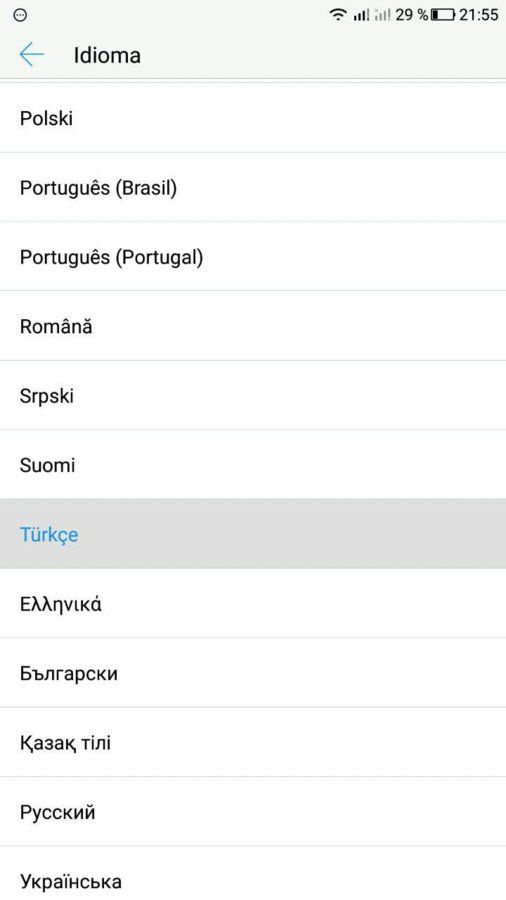

#21
İcinde Türkçe dil maalesef yok. Yama ekleyebilirmisiniz. Türkçe icin.
Hola habla en Español por favor.
He compilado otro el Fix_v2. Pruebalo, ahora si aparece el idioma en selección de lenguaje.
Link: MEGA
