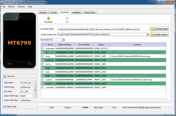

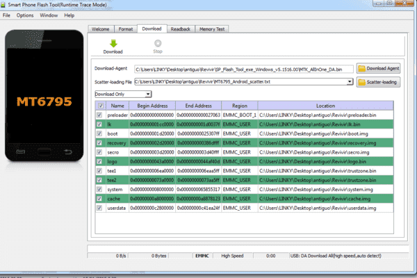

tengo dos versiones con la que lo revivía antes que con esa me pone un recovery que no me deja poner ninguna rom... y esta que me acabo de descargar...
la otra versión no da error por lo que quiero suponer que si...
y esta versión es que no se si tengo que hacer algo mas antes de usarla... se ve eso le doy a download
me detecta el móvil y cuando se carga la linea roja que va a empezar a cargase la morada antes incluso de la amarilla me salta el error...
la imagen anterior es de el que me acabo de descargar...
y esta de el que tengo que no me funciona por que me pone un recovery que no me deja restaurar nada.
[DOUBLEPOST=1447979133][/DOUBLEPOST]vale creo que ya lo tengo creo que se esta aciendo TOMAAAA ahora os digo si es asi os amare eternamente xDDD
SIIIII FUNCIONOOOOO !!!!
MUCHISIMAS GRACIAS YA PENSE QUE TENDRIA QUE ESTAMPAR EL MOVIL T.T
DE ECHO LO DI POR PERDIDO AYER... Y HOY DIJE BUENO UNA ULTIMA OPORTUNIDAD...
EL ERROR QUE ME DIO FUE POR QUE LA QUE YO TENIA ESTABA TODO RELLENO Y ESTA LA INTENTE RELLENAR... XDD PERO NADA ES DESCOMPRIMIR PONER DRIVER E INSTALAR Y FUNCIONA PERFECTA
¡¡¡MUCHISIMAS GRACIAS!!!
