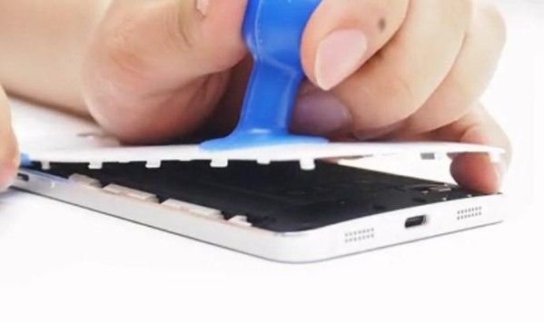

1. Lo primero que debes hacer es dejar cargando un rato el celular unos 15 minutos, aunque no parezca que cargue, si está cargando. Después lo que deben hacer es remover la tapa. Puedes usar algo similar a esto:
Lo que yo usé fue una especie de tarjeta muy delgada que introduje por el borde para poder levantarlo. Busquen algo que no dañe la tapa del celular.

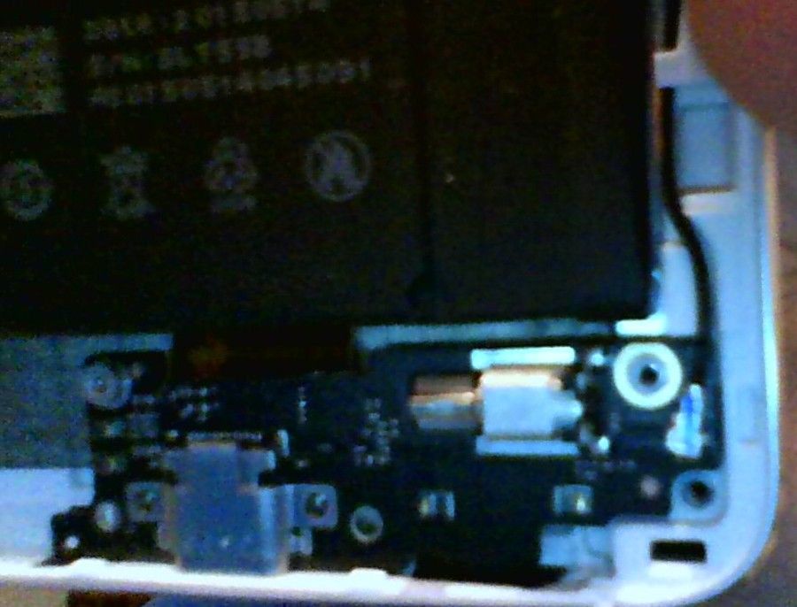

3. Esta es una imagen referencial ya que no encontré ninguna de la parte inferior sin tapa:

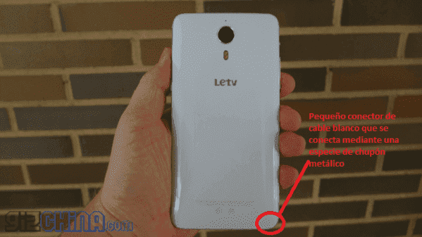

En la zona que marco con un círculo rojo, esquina inferior derecha, hay un conector de cable blanco simplemente lo sueltan.

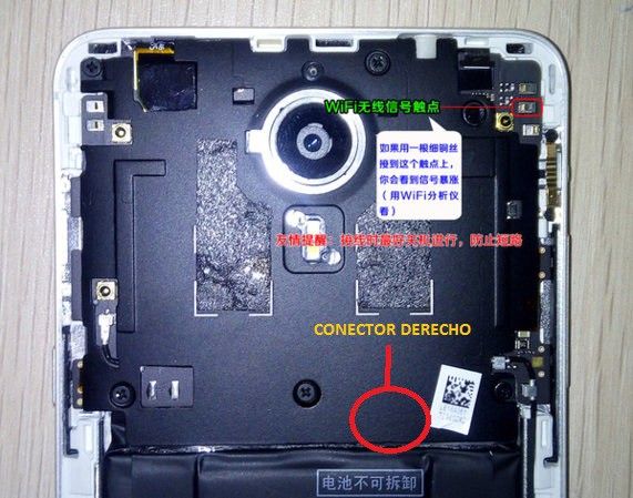

4. Tomé ésta imagen prestada, es la tapa de arriba.
Justo donde marco con el círculo rojo hay un conector y a su lado izquierdo otro, pero el de la izquierda lo dejan así, solo quitan el de la derecha.
IMPORTANTE: DEJAN AMBOS CONECTORES EL DE LA PARTE DE ABAJO Y EL DE LA PARTE DE ARRIBA, DESCONECTADOS.

El chupón metálico no se desprende (paso tres)
y tengo miedo de tirar mucho de la placa de arriba para hacer el paso 4.. :/
[DOUBLEPOST=1451502213][/DOUBLEPOST]Vale, ya tengo las dos tapas desprendidas, hay un tornillo que es como moldeable, es muy raro.
lo dicho, el chupón no se desprende.
Respecto al paso 4, a cual conector te refieres? hay como algo que sale de la pila, una banda, que al deshacerse la presión de la placa se desprende, y hay como una línea de cables, con como 2 puertos de empalme, no los he tocado.
Pues eso, el conector que se desconecta en el paso tres (que esta acoplado a algo rectangular como con muchos pines eso es el de la batería, he probado a conectar el USB después de desconectarlo y no responde ni el LED rojo, lo he vuelto a conectar y vuelve a responder. Creo que era esto lo que había que desconectar de la parte superior.
Sigo con la incógnita de como descolgar el chupón de cable blanco (en mi caso de cable negro) de la esquina inferior derecha, por mucho que tiro se llega a levantar la tapa en la que está montado, poco más (sí, he quitado la que cubría antes).
No sé si alguien ha abierto también su letv.
Lo dejo aquí por si alguien me puede ayudar en caso de que vietry no se conecte.
Teóricamente, según el paso 3, tengo que desconectar el chupón metálico conectado al cable negro de la derecha, pero no estoy totalmente seguro, dado que el chupón no sale ni pa tras xD
