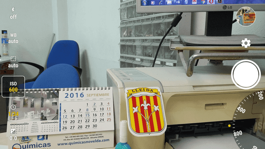

Hola chicos, indagando por ahí he visto que podemos activar las api de camara para que (por ejemplo) con la aplicación Manual camera nos deje tocar la iso, exposición, foco, etc.
Yo antes la tenía instalada esta aplicación y no me dejaba, ahora si que puedo.
Solo hay que hacer un "cambio" en el fichero "build.prop" que se encuentra en /system/build.prop
Por supuesto, aconsejo hacer un backup del mismo por si acaso y además fijarse bien en poner solo lo de la siguiente linea ... ojo que si no se hace bien puede dar problemas jugar con el build.prop:
persist.camera.HAL3.enabled=1
Debeis escribir exactamente la linea de arriba y ponerla al final del fichero, que quede la última linea, guardar el fichero y reiniciar el movil.

¿Lo has probado? lo vi el otro dia, pero aun no me he atrevido a hacerlo.
Lo he hecho y funciona con Manual camera perfectamente, es posible que también lo haga con otras app tipo Camera fv5 .... pero esa no la he probado.
Te subo una captura:

Chicos, sobre todo a ti @Tiode y a @Simba me he dado cuenta de que si editas el build.prop y se hace el cambio para activar la api de cámara, fastidia a la cámara de stock de la CM13 y no tiene las opciones de grabar video a 120 fps, la detección de rostros ... y algunas cosas mas, por lo cual lo que yo he hecho ha sido eliminar la linea añadida del build.prop y luego le he hecho (desde el recovery) wipe dalvik cache y wipe cache.
He reiniciado el movil y "vuala" ya vuelvo a tener la opción de grabación a 120 fps y todas las demás.
Conclusión, creo que no vale la pena; siento haberos metido en este lio, pero gracias a dios tiene solución.
