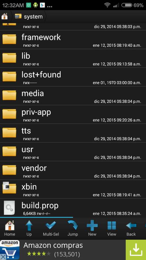

Hola, he recibido hoy el terminal y le he dado una tarde a miui (6.2.4) pero ya me he decidido a meter la rom de xarcin; uno que es animal de costumbres; el caso es que la primera en la frente, no encuentro el archivo ¨recovery-from-boot.p¨ por ningún sitio, creo que he seguido todos los pasos y acabo de leer todo el hilo pero no he hallado la solución.
Edito. Debería estar aquí verdad?
Saltate ese paso si no esta, y si no te lo hace es que si esta y no has mirao bien jejej
