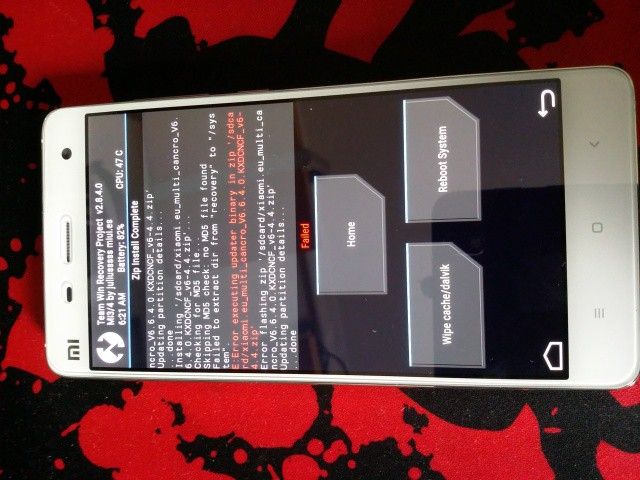

Empezamos bien.. He bajado la última se supone que tienen esta gente y ahí lo llevo. He hecho los wipes de factory reset y luego el system.
Solucionado. Sólo había que reiniciar el recovery e instalar.
