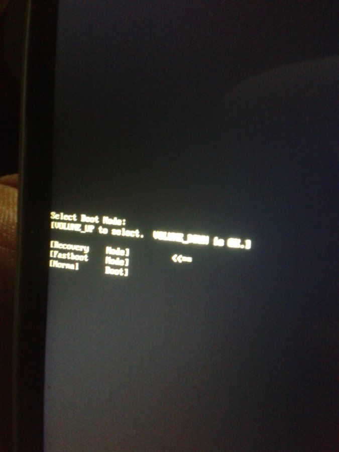

Apagado el celular apretamos tecla volumen arriba(+) y tecla de encendido/apagado les aparecera lo siguiente
Con la tecla de volumen arriba(+) mueven y la tecla de volumen abajo(-) seleccionan.
Seleccionamos Recovery despúes nos vamos a Install y buscan donde tengan el .zip xposed-v80-sdk22-arm64.zip y lo flasheamos.

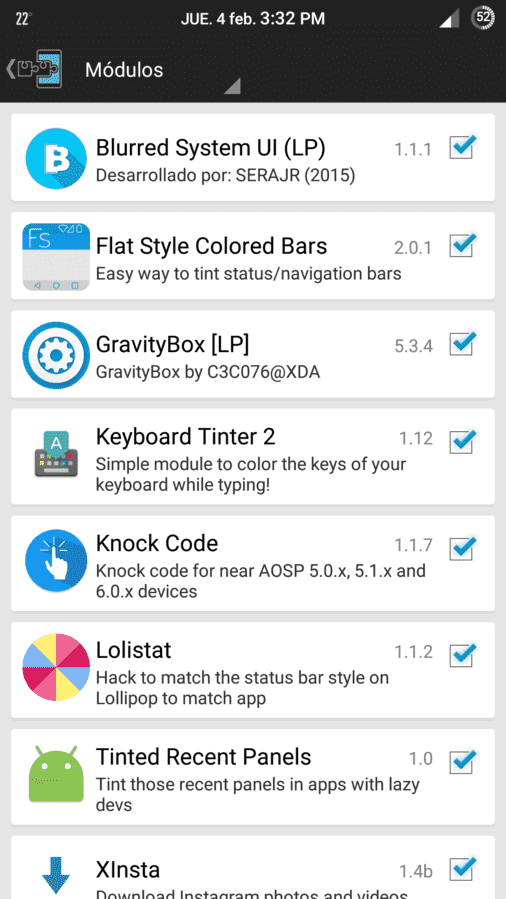

Estos son algunos Módulos que tengo y no he tenido niun problema de igual manera grenefy les ira bien.
