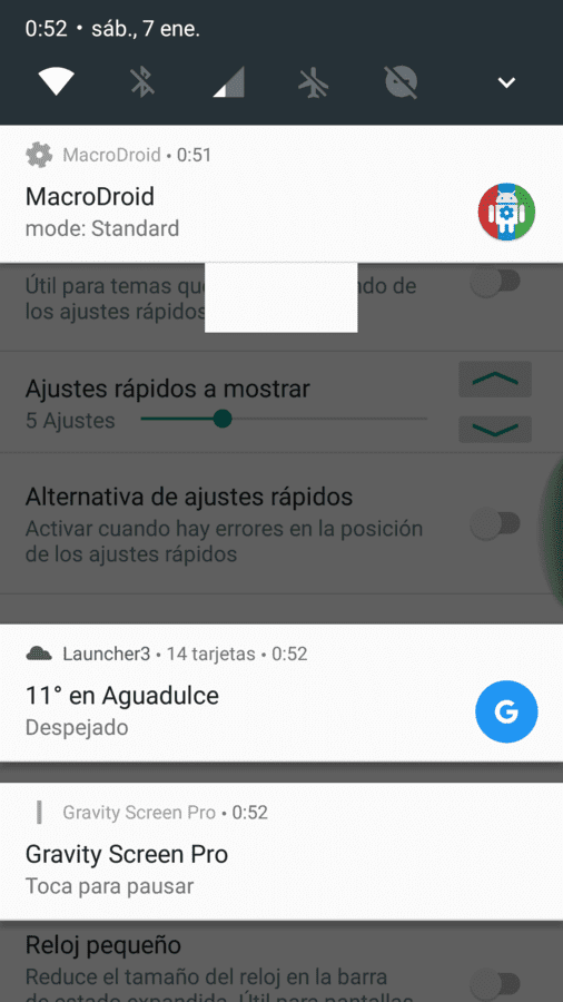

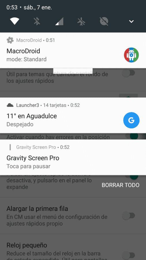

Mañana cuando termine de instalar la Rom Resurrection 5.7.4 con kernel AGNi y lo configure te cuento. En la 5.7.3 con kernel Radon-V3.4-Kenzo-Cm-Mm funciona perfectamente xposed-v86-sdk23-arm64.zip con XposedInstaller_3.1.1.apk
[DOUBLEPOST=1483705142][/DOUBLEPOST]Funcionando pero he tenido que cambiar a la siguiente versión:
xposed-v79-sdk23-arm64.zip metido por recovery
XposedInstaller_3.0_alpha4.apk
Espero que aún no se haya animado nadie porque estoy teniendo problemas con la restauración de mis aplicaciones. Seguiré informando. Perdón.
Solucionado y funcionando: el problema estaba en la versión, el instaler era correcto
xposed-v87-sdk23-arm64.zip
