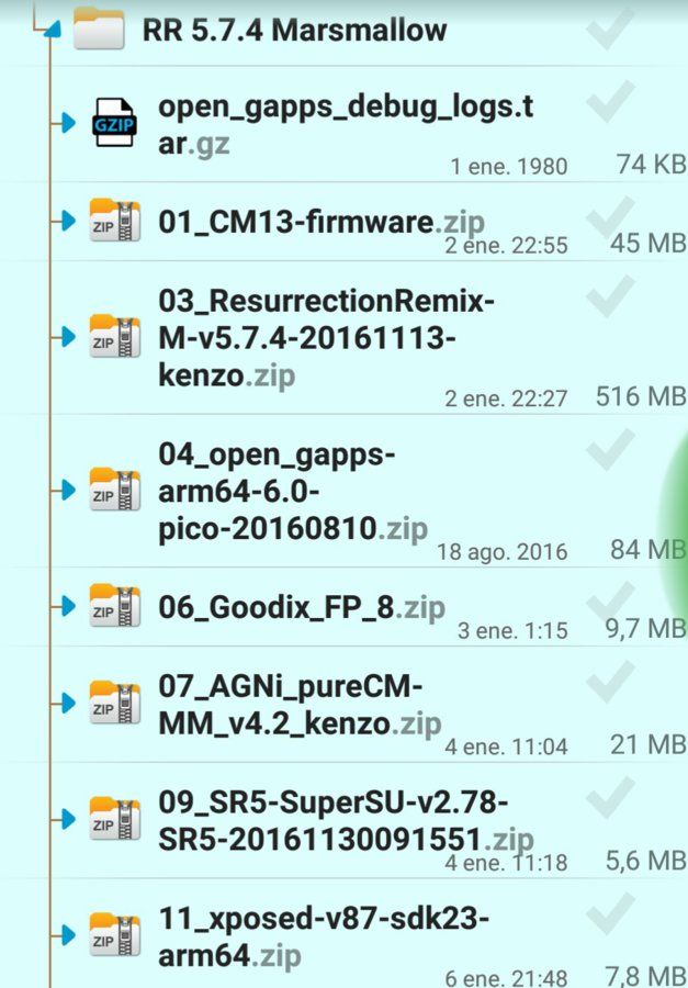

@Miguel Vega , todo perfecto. Emulando a @chascoberto (por supuesto a una gran distancia y con su permiso) te explico lo que he ido haciendo (gracias a lo que me ha enseñado). Los links los puedes encontrar por el foro y si no que nos ayude el maestro
Ver el adjunto 147493

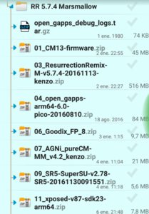

INSTALACIÓN DE LA ROM -Resurrection remix 5.7.4-:
Todos los archivos los tengo en la microSD. Entrar al recovery (en mi caso tengo el TWRP 3.0.0-0 )
1.- Advanced wipes: marcar “Dalvik/Art cache, System, Data y Cache”. Instalar CM-13 Firmware (01 de la imagen).
2.- Reiniciar en Recovery
3.- Instalar Rom (03)
4.- Instalar Gapps (pico o nano 04)
5.- Reiniciar en Recovery
INSTALACIÓN DEL KERNEL:
6.- Instalar parche Goodix (en algunos Xiaomi redmi note 3 pro, no será necesario 06)
7.- Instalar el kernel (marcado todo default y Goodix conforme lo pide 07)
8.- Reiniciar en Recovery
9.- Instalar superSU 2.78 (09)
10.- Reiniciar en Recovery (o en Sistema si no quieres instalar Xposed, paso 12.-).
11.- Instalar Xposed (11)
12.- Reiniciar Sistema
Ahora configuro todo lo que me va pidiendo, gmail, WiFi, huella digital,.... Al finalizar paso a instalar aplicaciones.
INSTALACIÓN DE MIS APLICACIONES:

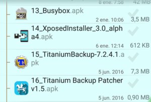

Ver el adjunto 147495

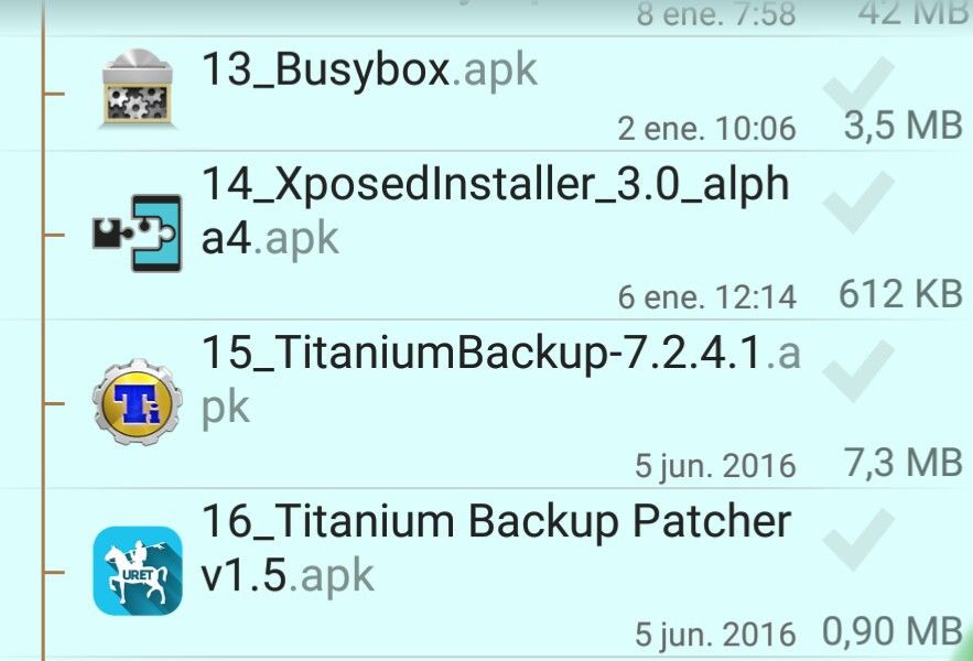

13.- Instalar Busybox (13), para el buen funcionamiento del SuperUser. Posteriormente en Ajustes / Opciones de desarrollo / Acceso administrativo selecciono Aplicaciones y adb y en Depuración Adb lo activo.
14.- Instalar XposedInstaller (14) para poder instalar los diferentes módulos.
En mi caso lo que sigo haciendo es
15.- Instalar TitaniumBackup (15), ejecutarlo, aceptar permisos y demás y cuando finaliza, salgo y le aplicó el parche con
16.- Titanium Backup patcher (16). Con esto tengo totalmente funcional Titanium Backup.

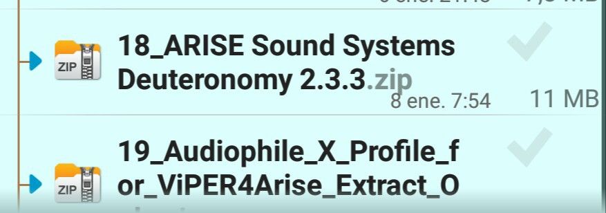

Lo primero es congelar el Audio Fx o MusixFx con el Link2sd o en mi caso lo hice con el Titanium Backup.
18.- Reiniciar en Recovery. Instalar (sin wipes) Arise Deuteronomy (18) y Reiniciar sistema.
19.- Extraer del Zip (19) y copiar en la memoria del teléfono la carpeta ViPER4Android. Arrancar el programa ViPER4Arise y configurar al gusto.

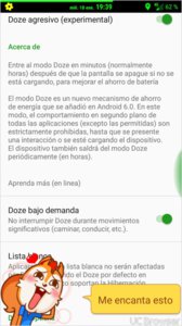

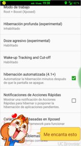

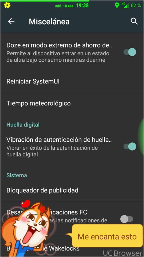

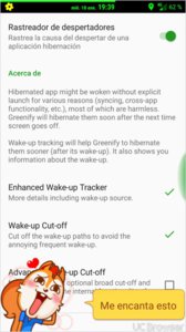

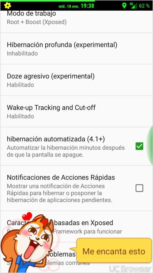

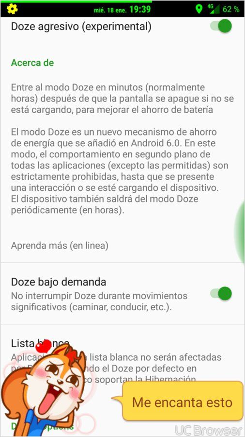

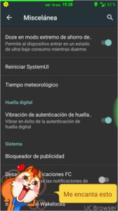

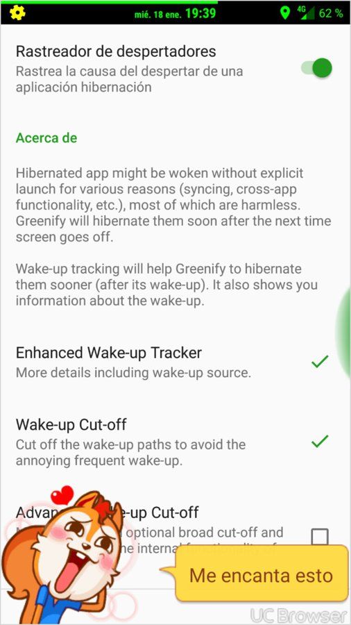

Más o menos unas 24 horas... Tengo pantalla en brillo automático y livedisplay, forcedoze activado y un módulo xposed , Greenify con algunos ajustes más.
Xposed y modulos Xposed y modulos Xposed y modulos Xposed y modulos
Perdón por las ardillas que se me colaron

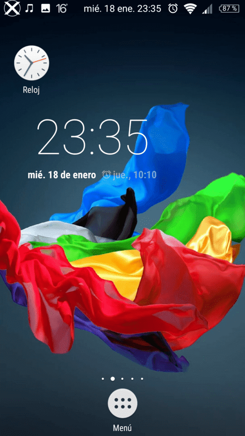

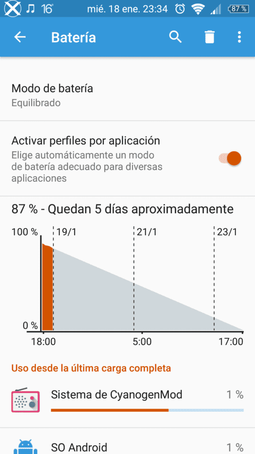

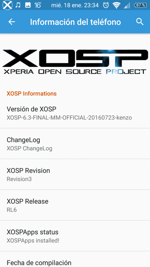

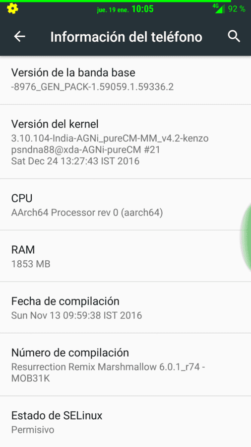

Hola @joludi, en estos momentos tengo la misma rom que tu, "la mejor lejos", he ido y vuelto varias veces después de probar otras rom, sólo Nougat, pero ninguna funciona bien en todo, a todas les falla la cámara y una rom que no puedo usar la camara no me sirve.
No entiendo como te consume tanto en la noche sin usar el móvil. Yo lo dejo con la batería en "ahorro de energía" y el consumo es de un 2%.
Te adjunto unas capturas de mi rom.
Xposed y modulos screenshot_20170118-233504-png.149758
Xposed y modulos screenshot_20170118-233433-png.149759
Xposed y modulos screenshot_20170118-233407-png.149760

Gracias por vuestras ayuda @lucasemo y @chascoberto,
He vuelto a reinstalar el Kernel de AGNi, pero esta vez:
- el fix Goodix_FP_8.zip (tengo el sensor de huellas de Goodix) y y no lo instalé la vez anterior
- AGNi Toolbox v1.0 (que la vez anterior no lo instalé) con las opciones de: Clear Battery Stats Data y Remove Lock Screen Security.
- la versión 4.3 del kernel de AGNi en lugar de la v4.4 de cuando hice la primera instalación de la ROM XOSP.
Ahora se ha arreglado todo y en la noche apenas me ha consumido el 4% (vaya diferencia desde el 25% que me consumía!!!!).

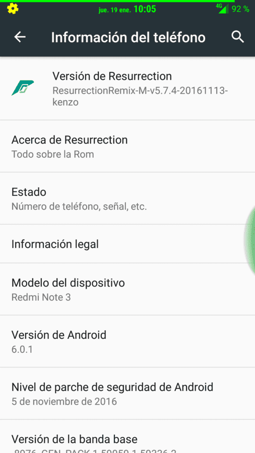

Gracias a ti la Resurrection 5.7.4 y kernel Agni
Ver el adjunto 149780 Ver el adjunto 149781
