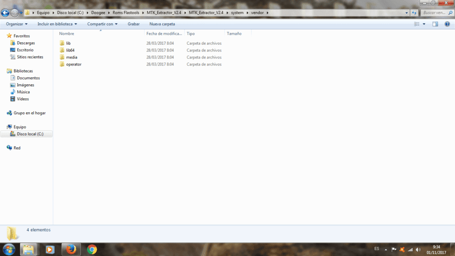

Ahora, con Nougat cambia la cosa...y tengo que aprender de nuevo. Ya nos lo comento @avecilla, que el sí que es un master en el tema de las roms, y es que con Nougat la cosa cambia y mucho, ya que el vendor de las roms Nougat es otro system completo de la rom. Para que te hagas una idea, estas son las carpetas de un vendor de una rom MM:

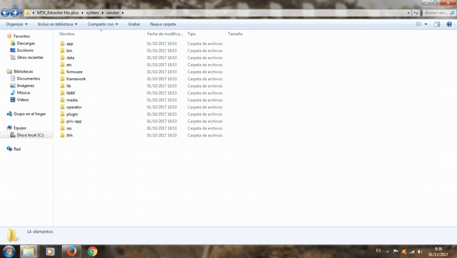

Y esta es la carpeta vendor de una rom Nougat MTK, en concreto la del Vk Mix Plus:
Como verás la diferencia es abismal....es como otro system dentro de esa carpeta vendor, cuando en MM tenia cuatro carpetas con unas cuantos archivos dentro de ellas.
En Nougat, es diferente del todo.
Ahora estoy tratando de hacer mi primer PortRom Nougat, y el primer bug importante estoy intentando solucionar es la cámara, que no funciona. Y lo más normal es que lo que me funcionaba para arreglar las cámaras en MM no me sirva para Nougat...esto es un aprendizaje sin fin, e imagino que Oreo será diferente (no he visto aún ninguna Oreo por dentro).
