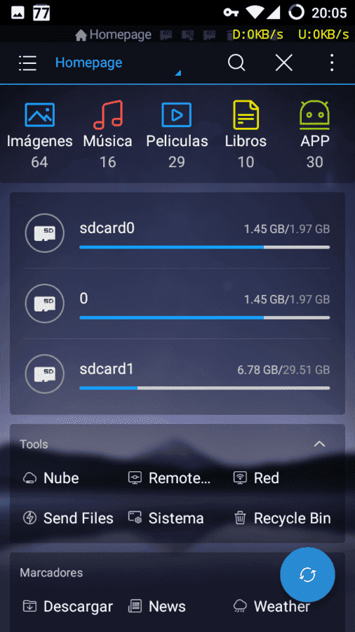

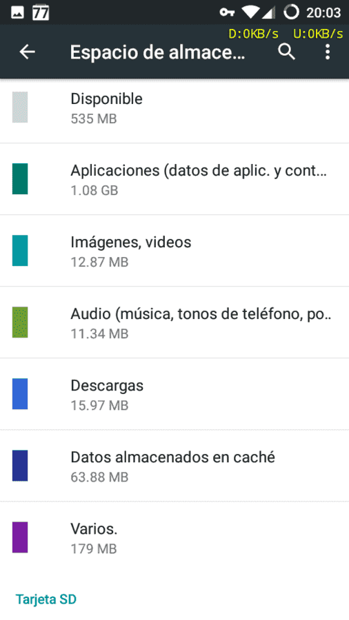

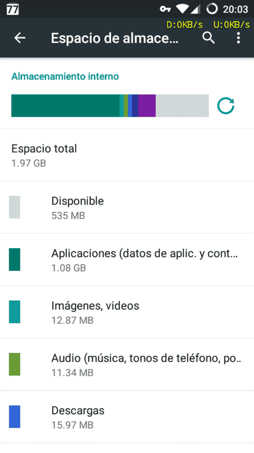

El problema que me gustaría me ayuden a solucionar es que las particiones quedaron de tal forma que casi no se pueden instalar aplicaciones.
Con la ROM stock tenía 1.9GB para aplicaciones, una partición interna de poco más de 4 gigas como SD interna (la cual no utilizaba) y una tarjeta microSD de 32 gigas a la que iban los datos del 90% de aplicaciones. Si instalaba GTA San Andreas por ejemplo, quedaba ocupando unos 30 megas en la partición de 1.9GB y los 2.5GB que ocupan los datos del juego quedaban en la microSD de 32GB.
Ahora al instalar esta ROM solo aparece una partición interna de 1.9GB en la que se guarda todo, los 30megas de la aplicación y los datos que antes se guardaban en la SD externa.
Además parece estar predefinida para que todo se guarde en ella, incluso fotos y videos.
Me gustaría saber si es posible cambiar eso a como estaba en la ROM stock, o incluso mejor, ampliando la partición para apps a 6GB eliminando los 4 que estaban destinados a SD interna.

Le di una mirada al zip y lo que necesitas de ahí son los EBR y el scatter.
Antes que nada, te recomiendo hacer un backup completo porque al cambiar las particiones se borrara todo.
Para la instalación debes usar el flashtools y tener los drivers correspondientes.

En el post de como modificar las particiones del Doogee no me quedó claro el procedimiento a seguir, asì que estuve leyendo en la fuente que enlazan a xda y por lo que entendí es necesario hacerlo con el firmware original. Eso quiere decir que para modificar las particiones debo instalar nuevamente la ROM stock? El archivo scatter que debo usar es el que se incluye en el paquete con las nuevas ebr, el de la rom actual (CM12.1) o de la stock?
Solo necesitas la rom stock para obtener el scatter y poder instalar los EBR.
Después de realizar la modificación puedes instalar cualquier otro firmware y se mantendrá el nuevo reparto de memoria.
