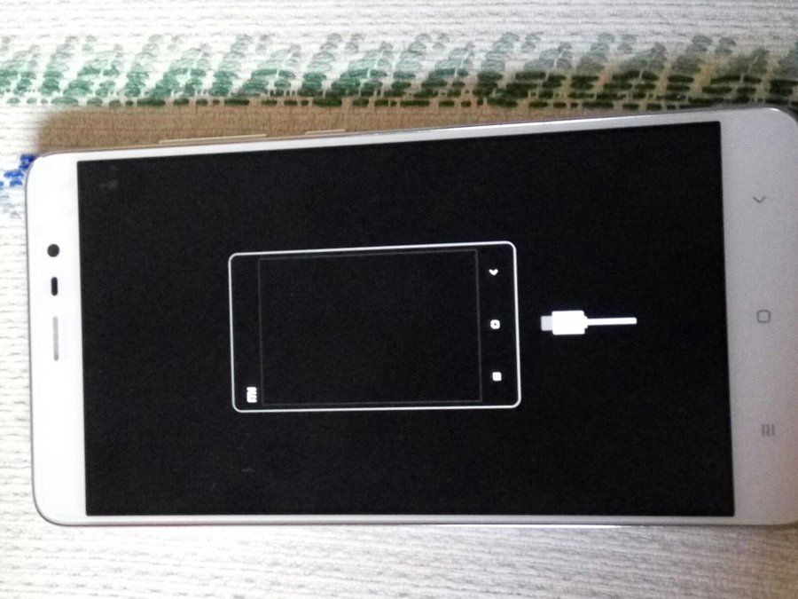

En mi Xiaomi Redmi Note3 pro, con el bootloader desbloqueado, puedo instalar sin problemas la ROM MIUI 7 6.5.28 (Developer Chino/Inglés) y la MIUI 7 7.3.2.0 (Estable Chino/Inglés) ROMS oficiales a través de la aplicación Update (con los tres puntitos). Pero cuando intento instalar alguna de las versiones Globales (Estable Global V7.3.2.0, Estable Global V7.1.8.0, Estable Global V7.2.3.0, Estable Global V7.2.5.0, Desarrollo Global 6.3.31, Desarrollo Global 6.4.14, Desarrollo Global 6.4.28, Desarrollo Global 6.5.19) no me deja ninguna, me sale “Can´t verify Update” con cualquiera de ellas.
No sé que pasa. ¿Alguna idea?
Además, he intentado instalar el TWRP, tanto con la versión MIUI 7 6.5.28 (Developer Chino/Inglés) y la MIUI 7 7.3.2.0 (Estable Chino/Inglés) oficiales (las únicas que me deja instalar) y todo correcto. No me da ningún error.
Pero cuando entro en modo recovery (por el Update y con los botones volumen + y power) me sale esto de la foto en la pantalla del móvil. Lo enchufo y nada, sigue igual.
¿Qué puede estar pasando?
Lo he intentado varias veces con varios autoinstaladores de TWRP y nada.
Gracias de antemano.
Yo miraría de instalar la estable del tutorial de cancerbero por mi flash tal y como lo explica en el tuto y una vez instalada, por ota instalas la última estable. Así es como yo lo hice después de desbloquear el.bootloader
