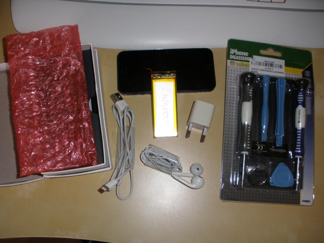

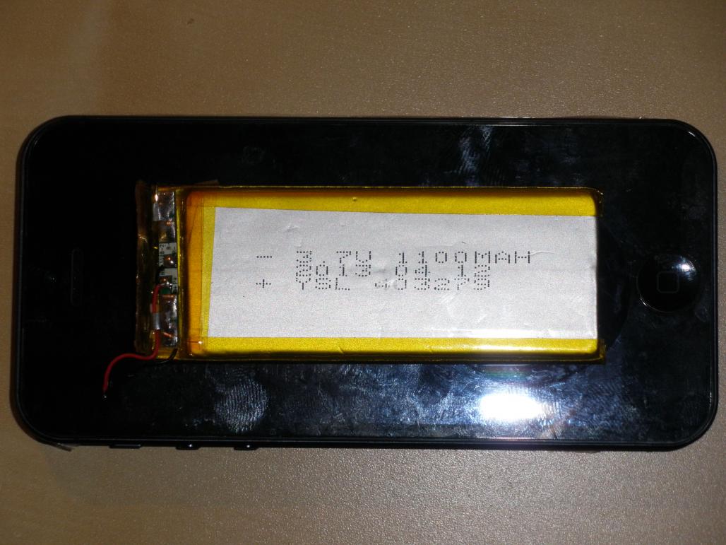

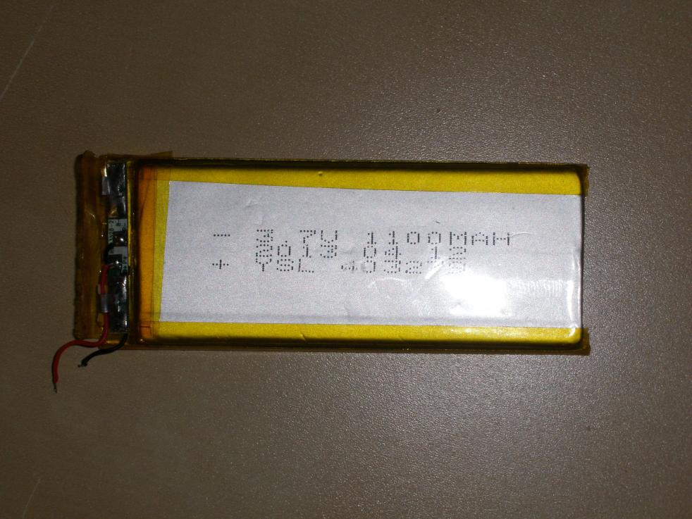

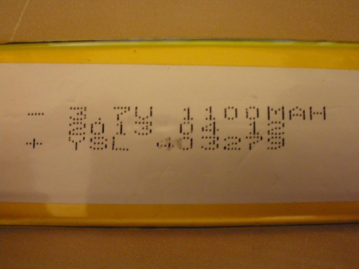

Hola, compré en z5+ en everbuying.com en mayo y a las dos horas de estar cargando el móvil se murió. La batería estaba haciendo su primera carga y dejó de cargar. Me puse en contacto con la tienda y me ofrecieron varias alternativas. Elegí reparar el teléfono aquí y que me devolvieran 50 USD. Mi sorpresa vino cuando saqué la batería y comprobé la "cagada" que traía puesta. Una batería tipo a la que lleva el iphone, es decir plana, pero de 1100mAh, que aguantaría poco, sin marca, soldada a la placa y sin marca. Por suerte tengo amigos "electrónicos" y tras comprar en destornillador pentalobe y abrir el móvil quitamos la bateria. No hay forma humana de encontrar en internet la dichosa batería. Los de la tienda me llevan un 20 días vacilando que tenga paciencia, que están en ello, que me van a enviar una batería nueva, que si bla, bla, bla. Pego unas fotos del teléfono y la batería a ver si tengo suerte con alguno de vosotros. Gracias de antemano, un saludo.:TT TT::TT TT::TT TT::TT TT:

Hola @jvilagine. Para abrirlo necesitas un destornillador pentalobe (los venden en ebay por 4€) y, con cuidado, quitar los dos tornillos que tiene en la parte de abajo, a los lados de donde se mete el cable usb; después con una ventosa pequeña la pegas en la pantalla y tiras hacia arriba, con mucho cuidado porque lleva unos conectores en la parte superior. La batería está soldada a la placa. Si te parece un poco lioso busca en youtube como desarmar un iphone y puedes ver en video como se hace. La batería es de 3,7V y 1100 mAh, yo no la he encontrado en Madrid ni en internet pero, creo que fue @chaquete me dijo que valía la del iphone 4S, hay que cortar el conector, soldar los cables a la placa y quitar el recubrimiento de plástico que lleva para que quepa en el hueco.
