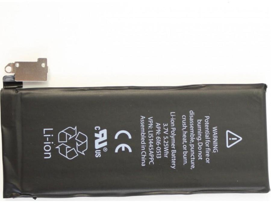

Si segun me enseño el chino quito la parte de arriba de la bateria,segun parece la bateria del Iphone4 va conectada a con una crema,en el mobil original , pues quito la crema y algo mas.
Esta es la bateria pues quito la parte de arriba.

Finalmente los pasos a seguir son ponerle una batería del iphone 4 y a la misma bateria quitarle la parte de arriba que se entiende que son una crema con algo mas que puede ser ¿un cirucito?
Va mejor pero ayer me volvio a fallar , me pego el bajon del tiron y esta mñana me he levantado con un 10 % , pero vamos me aguanto todo el dia y la noche, que no esta nada mal para lo que tenia.
Hola de nuevo amigos. Yo no soy electrónico pero creo que el circuito que llevan tanto la batería de iphone como la del z5+ sirven para cortar el ciclo de carga, es decir, para que cuando esté cargada al máximo pare la carga y no se achicharre. Al menos eso es lo que me han dicho. El chino donde compré al teléfono, everbuying.com, se supone que el día 25 me ha enviado una batería nueva. Ya os iré contando. La verdad es que me dais cierta "envidia" a pesar de los problemas por qué, al menos, el móvil os funciona.
